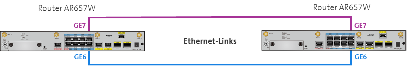

Router AR657W​
Per il modello di router AR657W, collegare le porte Ethernet GE6 di entrambi i router con uno dei cavi Ethernet forniti. Collegare ora anche le porte Ethernet GE7 dei due router con l'altro cavo Ethernet fornito (Figura 28).
È possibile utilizzare anche i propri cavi Ethernet. Tuttavia, la lunghezza del cavo Ethernet non deve superare i 100m (standard Ethernet). Per connessioni più lunghe, utilizzare switch Ethernet appropriati.
Quando entrambe le connessioni sono stabilite, i LED GE6 e GE7 sulla parte anteriore di entrambi i router devono ora lampeggiare.
Connessione diretta del router (AR657W)

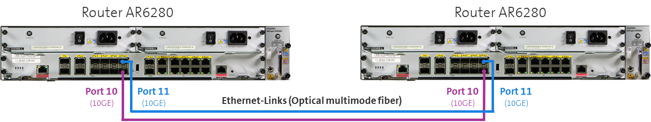

Router AR6280​
Per il modello di router AR6280, inserire prima i due moduli 10G SFP+ inclusi nella fornitura per router nelle porte 10GE 10 e 10GE 11. Quindi collegare le porte 10GE 10 dei due router con uno dei cavi in fibra ottica inclusi nella fornitura. Collegare ora anche le porte 10GE 11 dei due router con l'altro cavo in fibra ottica incluso nella fornitura.
Una volta create entrambe le connessioni, i LED LINK delle porte 10GE 10 e 10GE 11 di entrambi i router dovrebbero ora lampeggiare.
Connessione diretta del router (AR6280)

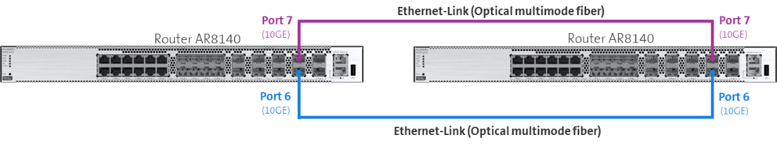

Router AR8140​
Per il modello di router AR8140, inserire prima i due moduli 10G SFP+ inclusi nella fornitura per router nelle porte 10GE 6 e 10GE 7. Quindi collegare le porte 10GE 6 dei due router con uno dei cavi in fibra ottica inclusi nella fornitura. Collegare ora le porte 10GE 7 dei due router con l'altro cavo in fibra ottica incluso nella fornitura.
Connessione diretta del router (AR8140)

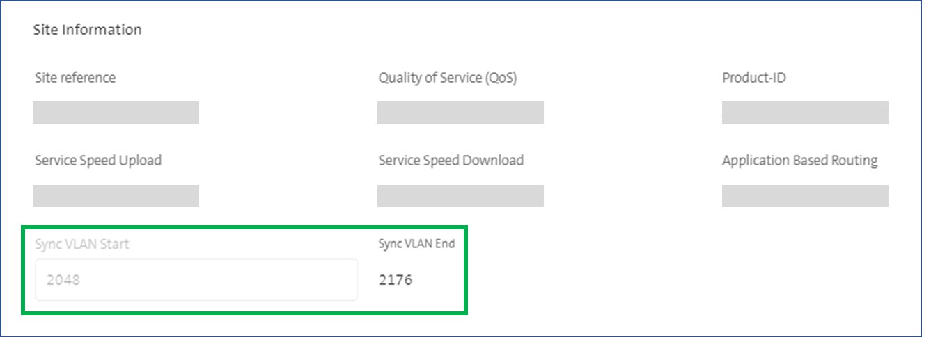

  • I VLAN-ID utilizzati per la connessione Ethernet sono visibili nel Dashboard EC (vedere la figura sotto) e devono essere trasmessi in modo trasparente tra i router. Tuttavia, è possibile modificare questi sync VLAN-ID prima della prima attivazione della sede. Se fosse necessario modificare i sync VLAN-ID, la sede deve prima essere disattivata. Successivamente, è possibile ridefinire i sync VLAN-ID e riattivare la sede. Tuttavia, sarà nuovamente necessario un ZTP.
  • Almeno 13 VLAN-ID devono essere configurati su entrambe le connessioni Ethernet
  • Entrambe le connessioni sono Trunk Ethernet e utilizzano VLAN-ID identici. Si prega di notare che entrambe le connessioni devono passare attraverso percorsi separati. Le porte GE6 e GE7 dell'AR657W, le porte 10GE 10 e 11 dell'AR6280 e le porte 10G 6 e 7 dell'AR8140 non devono essere collegate tra loro tramite layer 2.
  • Assicurarsi di configurare le porte dello switch a cui si collega il router esclusivamente con i "Sync VLAN-ID" secondo il Dashboard (vedere la figura sotto). La configurazione di altri VLAN-ID può causare loop e provocare lo spegnimento delle porte. Il risultato è che la ridondanza non può essere garantita.
  • Le connessioni Ethernet devono supportare almeno un MTU di 1996 byte.
  • La larghezza di banda sulla connessione Ethernet deve essere dimensionata per la massima larghezza di banda dell'interfaccia Ethernet utilizzata dal router (1Gbps o 10Gbps)
Sync VLAN nel Dashboard EC

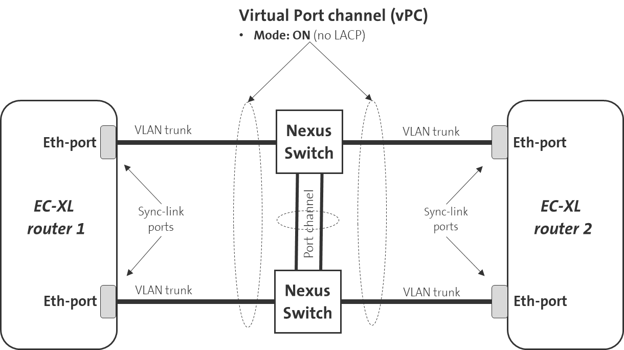

Come esempio, la figura seguente mostra come un'infrastruttura Cisco Nexus deve essere configurata affinché le due connessioni sync link possano essere create.
Questo esempio funge anche da riferimento per l'implementazione con altri fornitori di networking. Naturalmente, Swisscom offre anche servizi aggiuntivi che vi supportano nella configurazione della Vostra infrastruttura.
Per garantire l'alta disponibilità di EC-XL, le due connessioni Ethernet devono anche essere instradate tramite due switch Nexus. Se uno switch Nexus si guasta, la connessione tramite il secondo switch Nexus rimane disponibile. Un virtual port channel (vPC) deve essere configurato su entrambi gli switch Nexus per collegare entrambe le porte Ethernet dei router EC-XL.
suggerimento
La modalità channel per vPC deve essere configurata su ON. La modalità LACP non è supportata dai router EC-XL.
Per garantire l'alta disponibilità anche qui, dovrebbero essere utilizzate due connessioni con port channel anche tra gli switch Nexus. Se una connessione tra gli switch Nexus si guasta, la connettività tra gli switch Nexus rimane comunque disponibile.
Connettività switch Nexus

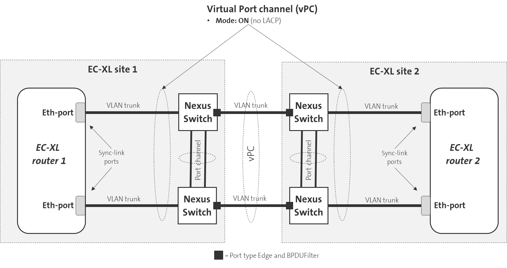

Connessione del router tra due sedi​
I router EC-XL possono anche essere installati in sedi/posizioni diverse.
Nel caso dell'ordine EC-XL, sono state indicate anche due diverse sedi del router.
Due diverse sedi del router vengono quindi visualizzate di conseguenza nel Dashboard.
Seguendo l'esempio sopra, le due connessioni Ethernet devono anche essere collegate attraverso due switch Cisco Nexus in ciascuna sede. In caso di guasto di uno switch Nexus, la connessione attraverso il secondo switch Nexus rimarrà comunque disponibile. Un virtual port channel (vPC) deve essere configurato su entrambi gli switch Nexus in ciascuna sede per collegare entrambe le porte Ethernet dei router EC-XL.
suggerimento
Dovrebbero essere utilizzate due connessioni con port channel anche tra gli switch Nexus in ciascuna sede per garantire l'alta disponibilità anche qui. Se una connessione tra gli switch Nexus si guasta, la connettività tra gli switch Nexus rimarrà comunque disponibile.
Un virtual port channel deve essere configurato anche tra gli switch Nexus presenti nelle due sedi. Le porte Ethernet nelle due sedi che collegano gli switch Nexus tra loro devono essere configurate come porte EDGE e deve essere configurato BPDUFilter.
Connettività switch Nexus, sedi diverse

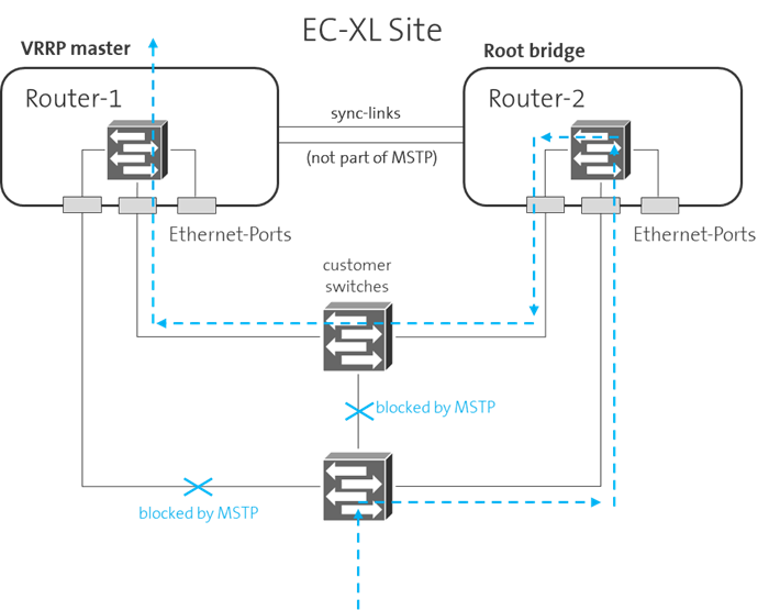

Collegamento degli switch del cliente a EC-XL​
Tutti i router EC-XL dispongono di uno switch layer 2 interno.
A titolo informativo, i seguenti parametri sono configurati su questo switch interno e non possono essere modificati:
  • Multiple Spanning Tree (MSTP) è abilitato per impostazione predefinita
  • Priorità bridge: 32.768
  • Priorità porta: 128
  • Forward delay time: 15 secondi
  • Hello time: 2 secondi
  • Max. age time: 20 secondi
Se due o più switch sono collegati a entrambi i dispositivi EC-XL, devono essere configurati nel modo seguente:
  • Multiple Spanning Tree (MSTP) o Rapid Spanning Tree deve essere abilitato
  • Tipo di porta spanning tree impostato su NORMAL
  • Verificare che i filtri BPDU siano disabilitati
  • Verificare che il BPDU guard sia disabilitato
  • Raccomandazione: priorità bridge inferiore a 32.768
Si raccomanda che i dispositivi EC-XL non vengano eletti come root bridge dal protocollo spanning tree. Pertanto il valore di priorità bridge sugli switch del cliente dovrebbe essere inferiore a 32.768.
Questo non è obbligatorio, ma se la funzione root bridge è su un dispositivo EC-XL e lo stesso dispositivo non è VRRP master, allora il percorso ottimale e più breve attraverso la rete Layer 2 verso la WAN non può essere garantito per determinati flussi di dati (vedere la figura sotto come esempio)
note
Per una ridondanza ottimale con i router AR8140 o AR6280, si raccomanda di collegare le apparecchiature del cliente utilizzando un Link Aggregation Group (LAG). Questa configurazione migliora l'affidabilità combinando più connessioni in un singolo collegamento logico. Per istruzioni dettagliate sulla configurazione, fare riferimento alla documentazione Configurazione porte router.
