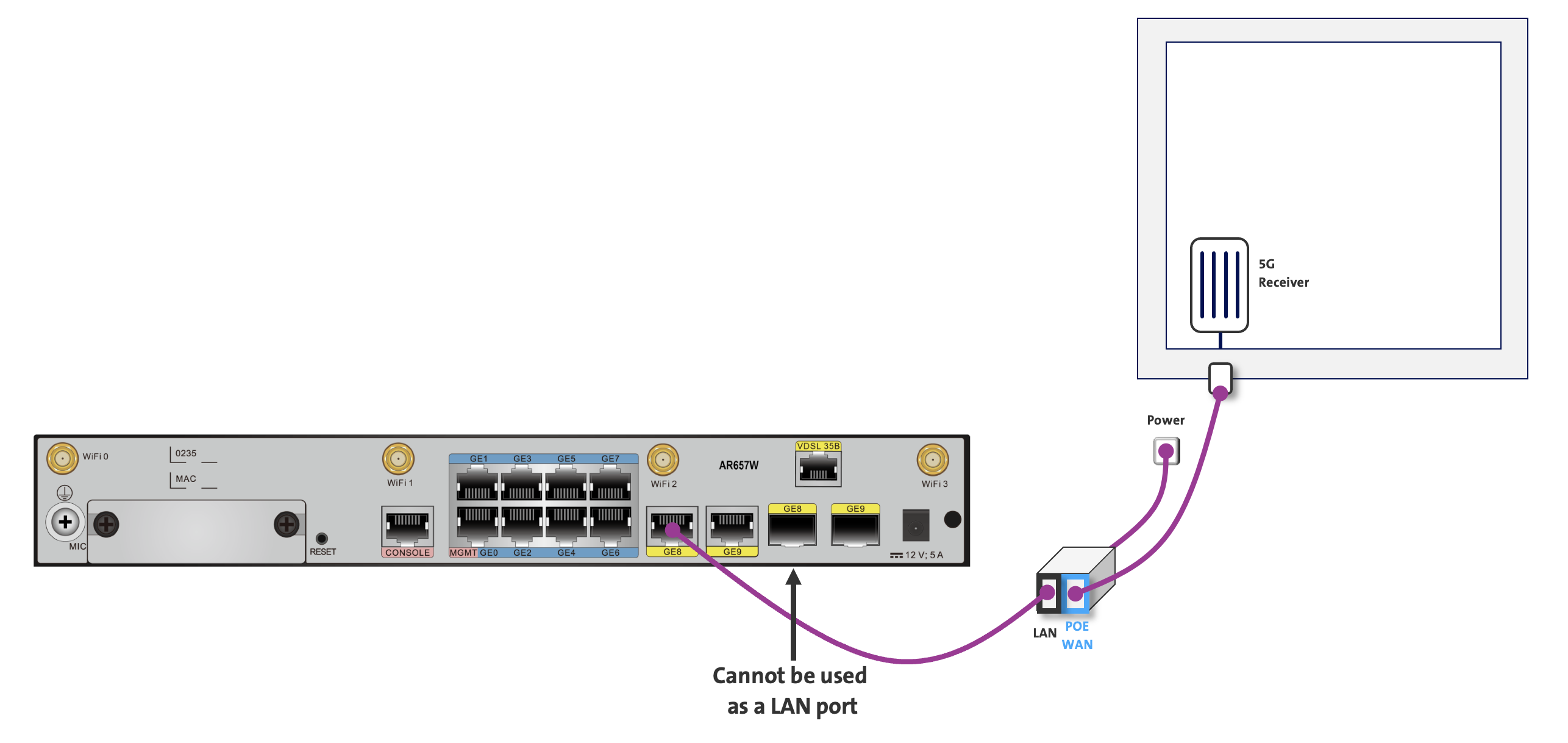

La porta GE8 del router viene utilizzata per ABR o Mobile Backup. Questa porta non può essere utilizzata contemporaneamente come porta LAN ottica. Se la porta GE8 è già configurata come porta LAN ottica, deve prima essere disattivata prima di poter utilizzare Mobile Backup.
Collegare la porta GE8 sinistra (interfaccia RJ45) con un cavo Ethernet (incluso) al ricevitore 5G. Il LED della porta GE8 sulla parte anteriore del router deve ora lampeggiare in verde. Se tra il router e il ricevitore 5G viene utilizzato uno switch, la VLAN 699 deve essere abilitata sulla porta scelta.

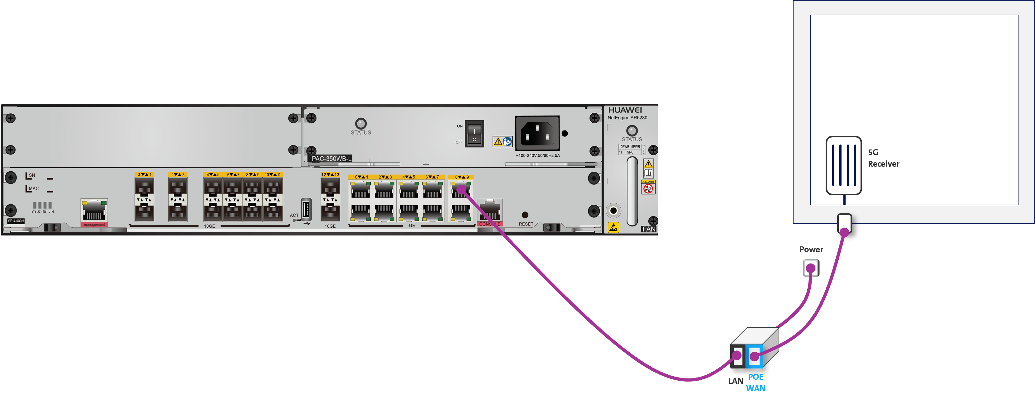

Per Mobile Backup, viene utilizzata la porta GE9 del router. Collegare la porta GE9 (interfaccia RJ45) con un cavo Ethernet (incluso) al ricevitore 5G. Il LED ACT della porta GE9 deve ora lampeggiare in giallo. Se tra il router e il ricevitore 5G viene utilizzato uno switch, la VLAN 699 deve essere abilitata sulla porta scelta.

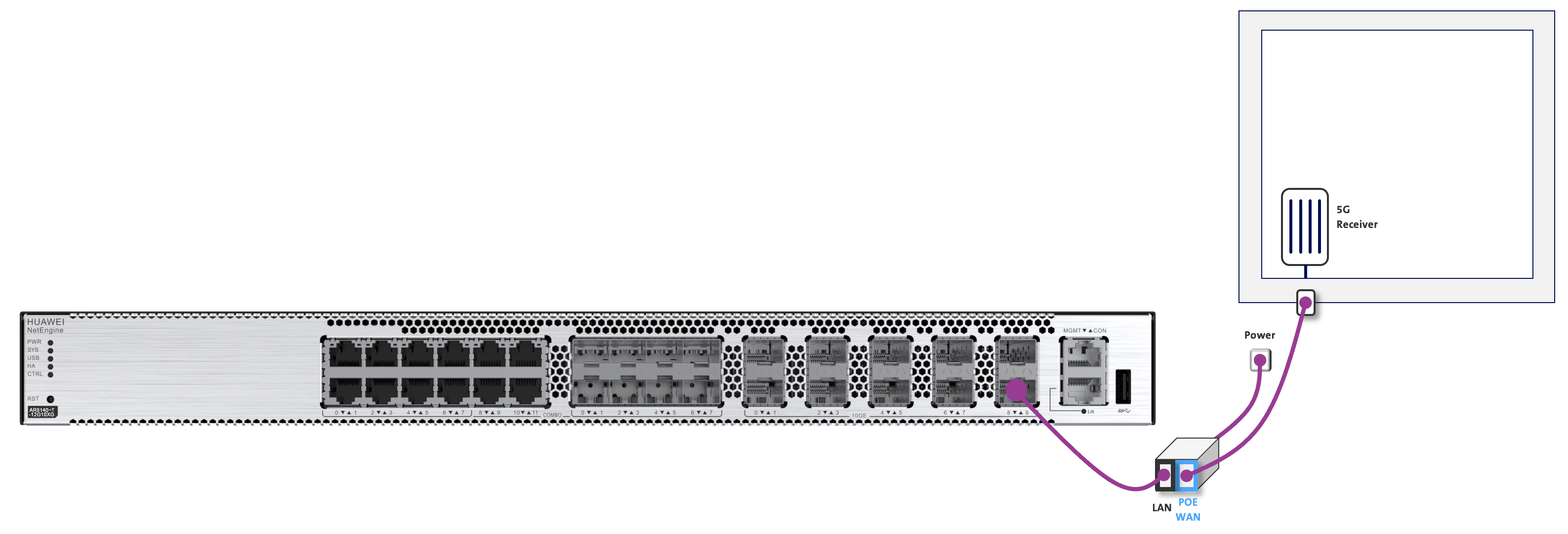

Per Mobile Backup, viene utilizzata la porta 10G 8. Inserire l'SFP 1G in rame ordinato separatamente nella porta 10G 8. Collegare questa porta 10G con un cavo Ethernet in rame (incluso) al ricevitore 5G. Il LED dell'interfaccia sulla porta 10G 8 deve ora lampeggiare in giallo. Se tra il router e il ricevitore 5G viene utilizzato uno switch, la VLAN 699 deve essere abilitata sulla porta selezionata.
Solo la porta 10G 8 può essere utilizzata per Mobile Backup sull'AR8140.
