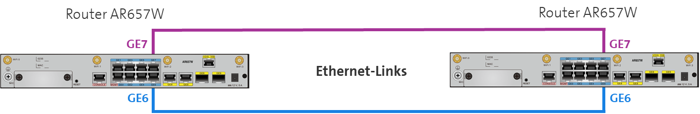

Router AR657W​
Beim Routermodell AR657W verbinden Sie die Ethernet-Ports GE6 beider Router mit einem der mitgelieferten Ethernet-Kabel. Verbinden Sie nun auch die Ethernet-Ports GE7 der beiden Router mit dem anderen mitgelieferten Ethernet-Kabel (Abbildung 28).
Sie können auch eigene Ethernet-Kabel verwenden. Die Länge Ihres Ethernet-Kabels darf jedoch 100m nicht überschreiten (Ethernet-Standard). Für längere Verbindungen verwenden Sie bitte geeignete Ethernet-Switches.
Wenn beide Verbindungen hergestellt sind, müssen die LEDs GE6 und GE7 an der Vorderseite beider Router nun blinken.
Direkte Routerverbindung (AR657W)

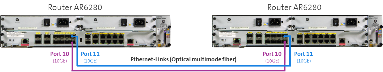

Router AR6280​
Beim Routermodell AR6280 setzen Sie zunächst die beiden mitgelieferten 10G SFP+ Module pro Router in die 10GE-Ports 10 und 10GE-Ports 11 ein. Verbinden Sie dann die 10GE-Ports 10 der beiden Router mit einem der mitgelieferten Glasfaserkabel. Verbinden Sie nun auch die 10GE- Ports 11 der beiden Router mit dem anderen mitgelieferten Glasfaserkabel.
Wenn beide Verbindungen hergestellt sind, sollten die LINK-LEDs der 10GE-Ports 10 und 10GE-Ports 11 beider Router nun blinken.
Direkte Routerverbindung (AR6280)

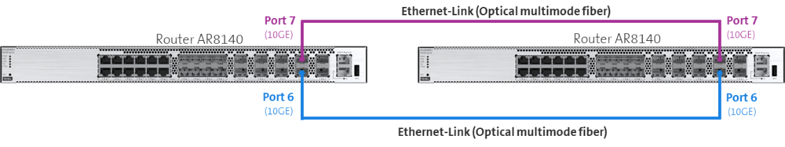

Router AR8140​
Beim Routermodell AR8140 setzen Sie zunächst die beiden mitgelieferten 10G SFP+ Module pro Router in die 10GE-Ports 6 und 10GE-Ports 7 ein. Verbinden Sie dann die 10GE-Ports 6 der beiden Router mit einem der mitgelieferten Glasfaserkabel. Verbinden Sie nun die 10GE-Ports 7 der beiden Router mit dem anderen mitgelieferten Glasfaserkabel.
Direkte Routerverbindung (AR8140)
hinweis
Anstelle der mitgelieferten Multimode-SFP+-Module ist es auch möglich, den Sync-Link mit Singlemode-SFP+-Modulen einzurichten. Diese können separat über das Swisscom Extranet Portal bestellt werden.

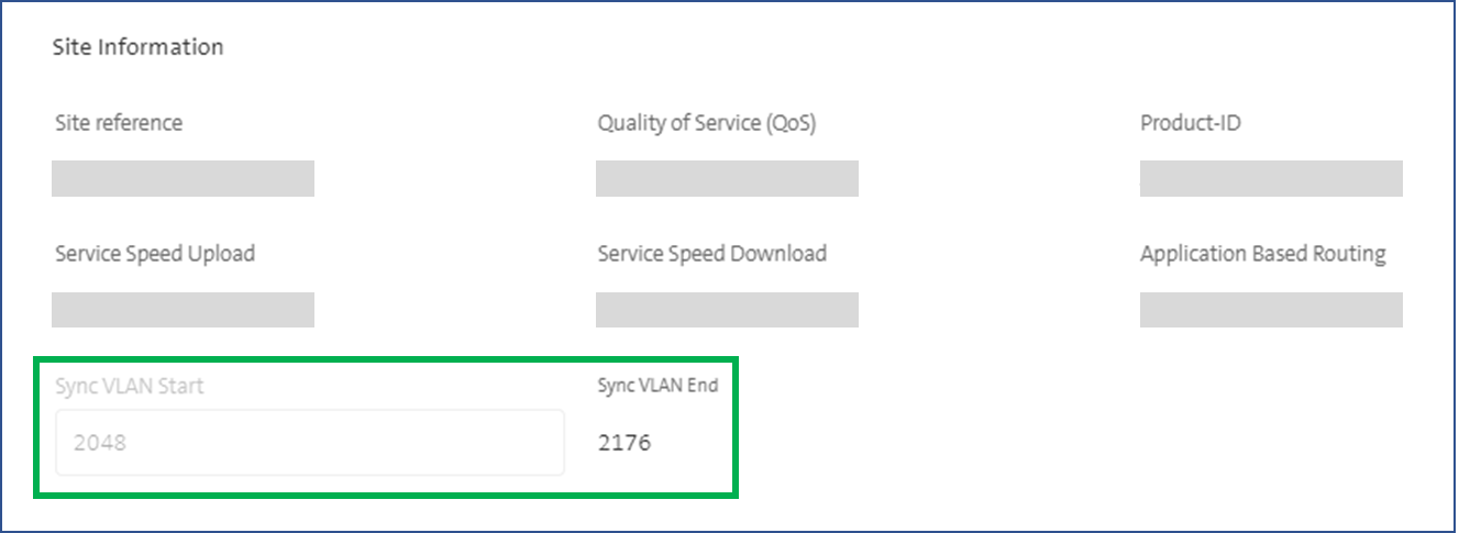

Wichtige Informationen und Bedingungen:
  • Die für die Ethernet-Verbindung verwendeten VLAN-IDs sind im EC Dashboard ersichtlich (siehe Abbildung unten) und müssen transparent zwischen den Routern übertragen werden. Sie können diese Sync-VLAN-IDs jedoch vor der ersten Aktivierung des Standorts ändern. Falls Sie die Sync- VLAN-IDs ändern müssen, muss der Standort zuerst deaktiviert werden. Danach können Sie die Sync-VLAN-IDs neu definieren und den Standort reaktivieren. Allerdings ist dann ein erneutes ZTP erforderlich.
  • Auf beiden Ethernet-Verbindungen müssen mindestens 13 VLAN-IDs konfiguriert sein
  • Beide Verbindungen sind Ethernet-Trunks und verwenden identische VLAN-IDs. Bitte beachten Sie, dass beide Verbindungen über separate Pfade laufen müssen. Die Ports GE6 und GE7 des AR657W, die 10GE-Ports 10 und 11 des AR6280 und die 10G-Ports 6 und 7 des AR8140 dürfen nicht über Layer 2 miteinander verbunden werden.
  • Bitte stellen Sie sicher, dass Sie Ihre Switch-Ports, an denen Sie den Router anschliessen, ausschliesslich mit den «Sync-VLAN-IDs» gemäss Dashboard konfigurieren (siehe Abbildung unten). Die Konfiguration anderer VLAN-IDs kann zu Loops führen und Port-Shutdowns zur Folge haben. Das Ergebnis ist, dass die Redundanz nicht gewährleistet werden kann.
  • Die Ethernet-Verbindungen müssen mindestens eine MTU von 1996 Bytes unterstützen.
  • Die Bandbreite auf der Ethernet-Verbindung muss für die maximale Bandbreite der vom Router verwendeten Ethernet-Schnittstelle ausgelegt sein (1Gbps oder 10Gbps)
Sync-VLANs im EC Dashboard

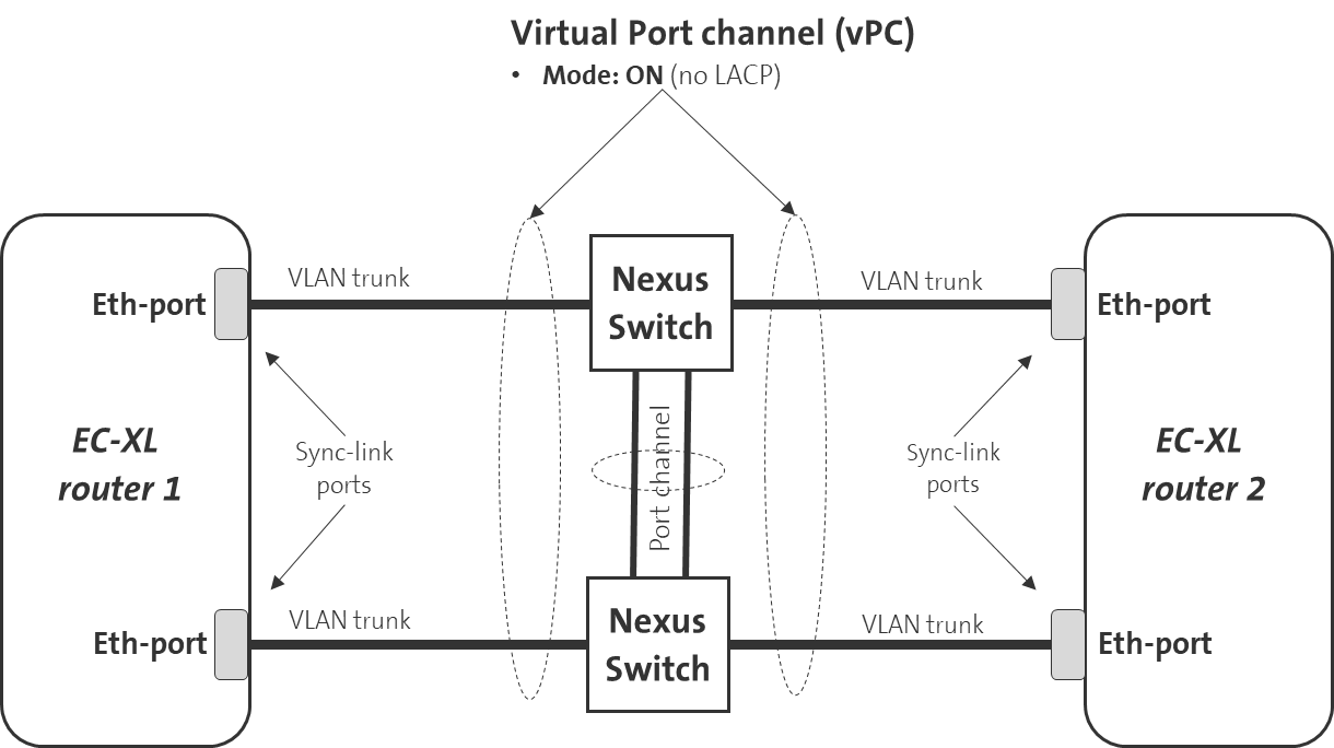

info
Als Beispiel zeigt die folgende Abbildung, wie eine Cisco Nexus Infrastruktur konfiguriert werden muss, damit die beiden Sync-Link-Verbindungen erstellt werden können.
Dieses Beispiel dient auch als Referenz für die Implementierung mit anderen Netzwerkherstellern. Selbstverständlich bietet Swisscom auch zusätzliche Services an, die Sie bei der Konfiguration Ihrer Infrastruktur unterstützen.
Um die hohe Verfügbarkeit von EC-XL zu gewährleisten, müssen die beiden Ethernet-Verbindungen ebenfalls über zwei Nexus Switches geführt werden. Wenn ein Nexus Switch ausfällt, bleibt die Verbindung über den zweiten Nexus Switch verfügbar. Ein Virtual Port Channel (vPC) muss auf beiden Nexus Switches konfiguriert werden, um beide Ethernet-Ports der EC-XL Router zu verbinden.
tipp
Der Channel-Modus für vPC muss auf ON konfiguriert werden. Der LACP-Modus wird von den EC-XL Routern nicht unterstützt.
Um auch hier eine hohe Verfügbarkeit zu gewährleisten, sollten zwischen den Nexus Switches ebenfalls zwei Verbindungen mit Port Channels verwendet werden. Wenn eine Verbindung zwischen den Nexus Switches ausfällt, bleibt die Konnektivität zwischen den Nexus Switches weiterhin verfügbar.
Nexus Switch Konnektivität

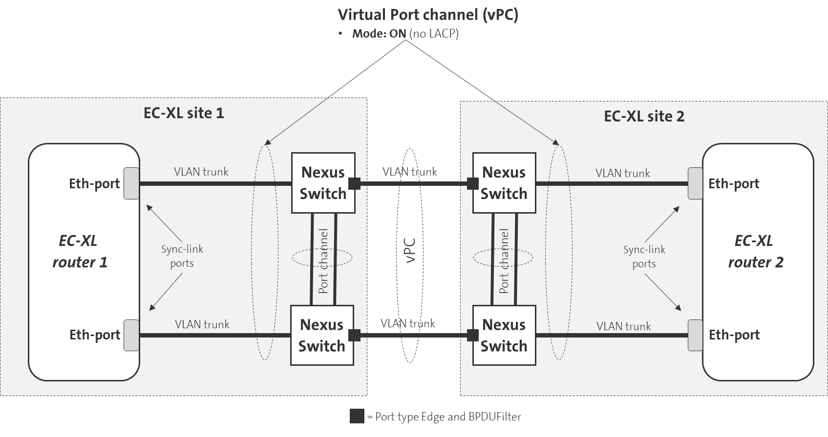

Routerverbindung zwischen zwei Standorten​
Die EC-XL Router können auch an verschiedenen Standorten installiert werden.
Bei der EC-XL Bestellung wurden auch zwei unterschiedliche Router-Standorte angegeben.
Zwei unterschiedliche Router-Standorte werden dann auch entsprechend im Dashboard angezeigt.
Gemäss dem obigen Beispiel müssen die beiden Ethernet-Verbindungen ebenfalls über zwei Cisco Nexus Switches an jedem Standort verbunden werden. Bei einem Ausfall eines Nexus Switches bleibt die Verbindung über den zweiten Nexus Switch weiterhin verfügbar. Ein Virtual Port Channel (vPC) muss auf beiden Nexus Switches an jedem Standort konfiguriert werden, um beide Ethernet- Ports der EC-XL Router zu verbinden.
tipp
Zwischen den Nexus Switches an jedem Standort sollten ebenfalls zwei Verbindungen mit Port Channels verwendet werden, um auch hier eine hohe Verfügbarkeit zu gewährleisten. Wenn eine Verbindung zwischen den Nexus Switches ausfällt, bleibt die Konnektivität zwischen den Nexus Switches weiterhin verfügbar.
Zwischen den Nexus Switches an den beiden Standorten muss ebenfalls ein Virtual Port Channel konfiguriert werden. Die Ethernet-Ports an den beiden Standorten, die die Nexus Switches miteinander verbinden, müssen als EDGE-Ports konfiguriert sein und BPDUFilter muss konfiguriert werden.
Nexus Switch Konnektivität, verschiedene Standorte

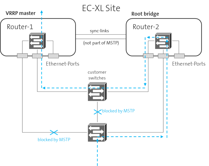

Kunden-Switches an EC-XL anschliessen​
Alle EC-XL Router verfügen über einen internen Layer-2-Switch.
Zur Information: Die folgenden Parameter sind auf diesem internen Switch konfiguriert und können nicht geändert werden:
  • Multiple Spanning Tree (MSTP) ist standardmässig aktiviert
  • Bridge-Priorität: 32'768
  • Port-Priorität: 128
  • Forward Delay Time: 15 Sekunden
  • Hello Time: 2 Sekunden
  • Max. Age Time: 20 Sekunden
Wenn zwei oder mehr Switches an beide EC-XL Geräte angeschlossen werden, müssen diese wie folgt konfiguriert werden:
  • Multiple Spanning Tree (MSTP) oder Rapid Spanning Tree muss aktiviert sein
  • Spanning-Tree-Porttyp auf NORMAL gesetzt
  • Stellen Sie sicher, dass BPDU-Filter deaktiviert sind
  • Stellen Sie sicher, dass BPDU Guard deaktiviert ist
  • Empfehlung: Bridge-Priorität kleiner als 32'768
Es wird empfohlen, dass die EC-XL-Geräte nicht als Root Bridge vom Spanning-Tree-Protokoll gewählt werden. Daher sollte der Wert der Bridge- Priorität bei den Kunden-Switches kleiner als 32'768 sein.
Dies ist keine zwingende Anforderung, aber wenn die Root-Bridge-Funktion auf einem EC-XL-Gerät liegt und dasselbe Gerät nicht VRRP-Master ist, kann der optimale, kürzeste Pfad durch das Layer-2-Netzwerk Richtung WAN für bestimmte Datenströme nicht garantiert werden (siehe Abbildung unten als Beispiel)
hinweis
