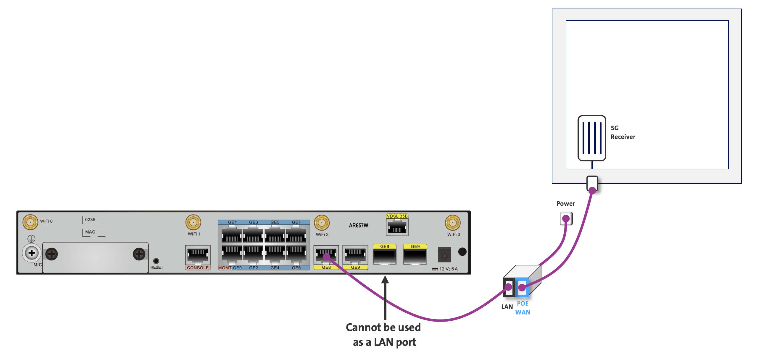

Router AR657W
Router-Port GE8 wird für ABR oder Mobile Backup verwendet. Dieser Port kann nicht gleichzeitig als optischer LAN-Port verwendet werden. Wenn GE8 bereits als optischer LAN-Port konfiguriert ist, muss er zuerst deaktiviert werden, bevor Mobile Backup verwendet werden kann.
Verbinden Sie den linken GE8-Port (RJ45-Schnittstelle) mit einem Ethernet-Kabel (im Lieferumfang enthalten) mit dem 5G-Empfänger. Die LED am GE8-Port an der Router-Vorderseite muss nun grün blinken. Wenn ein Switch zwischen Router und 5G-Empfänger verwendet wird, muss VLAN 699 am gewählten Port aktiviert sein.

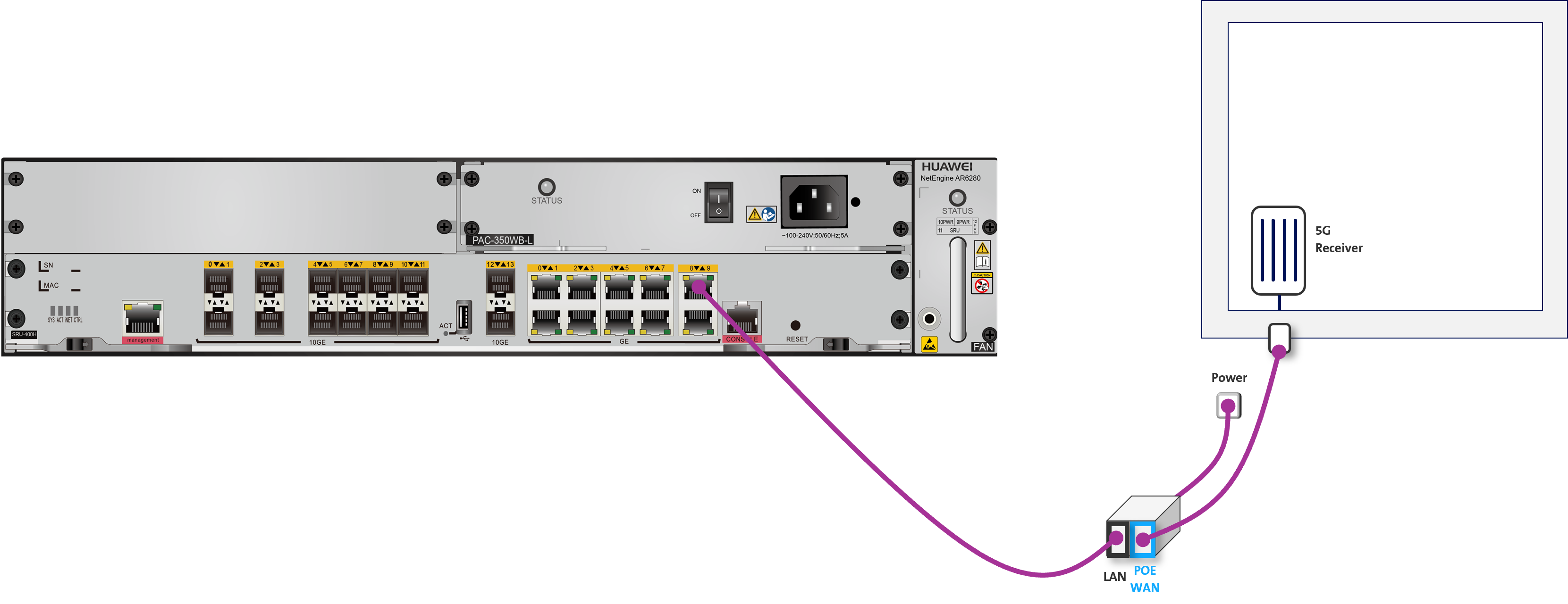

Router AR6280
Für Mobile Backup wird der Router-Port GE9 verwendet. Verbinden Sie den GE9-Port (RJ45- Schnittstelle) mit einem Ethernet-Kabel (im Lieferumfang enthalten) mit dem 5G-Empfänger. Die ACT-LED des GE9-Ports muss nun gelb blinken. Wenn ein Switch zwischen Router und 5G-Empfänger verwendet wird, muss VLAN 699 am gewählten Port aktiviert sein.

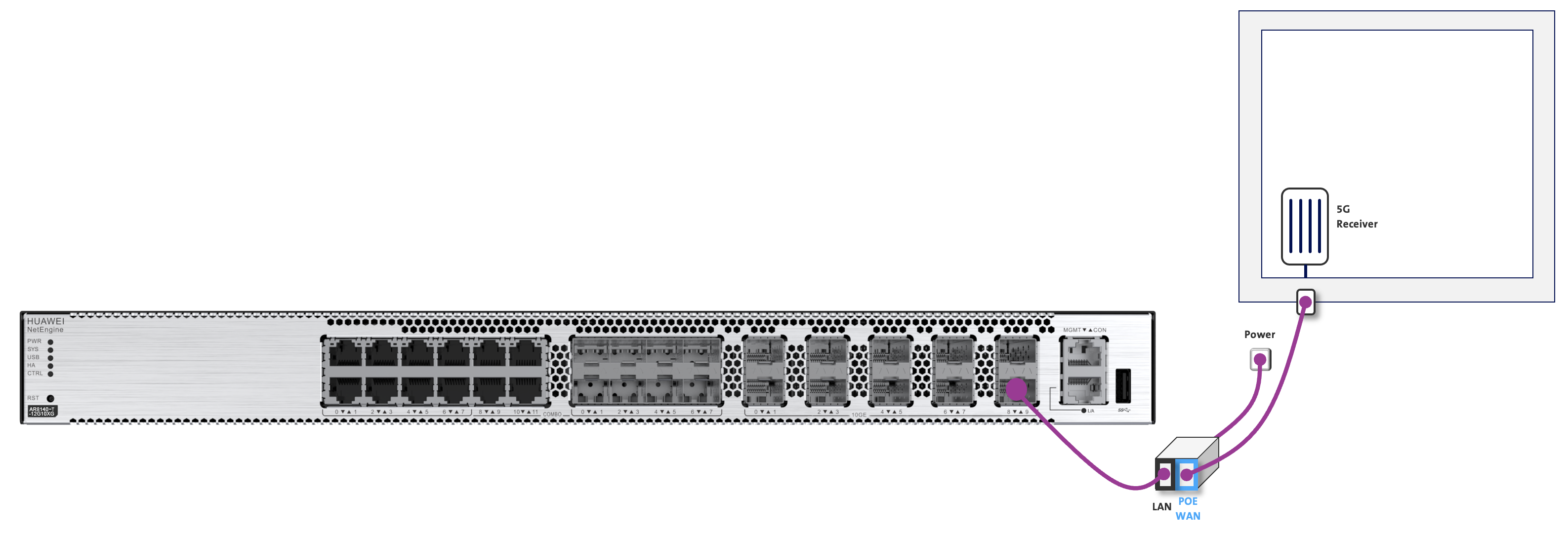

Router AR8140
Für Mobile Backup wird der 10G-Port 8 verwendet. Setzen Sie das separat bestellte 1G Kupfer-SFP in den 10G-Port 8 ein. Verbinden Sie diesen 10G-Port mit einem Kupfer-Ethernet- Kabel (im Lieferumfang enthalten) mit dem 5G-Empfänger. Die Interface-LED am 10G-Port 8 muss nun gelb blinken. Wenn ein Switch zwischen Router und 5G-Empfänger verwendet wird, muss VLAN 699 am gewählten Port aktiviert sein.
Für Mobile Backup kann am AR8140 nur der 10G-Port 8 verwendet werden.

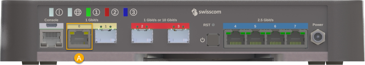

Business Box
Für Mobile Backup wird der Router-Port GE0 (A) verwendet. Verbinden Sie den Port GE0 (RJ45-Anschluss) mit einem Ethernet-Kabel (im Lieferumfang enthalten) mit einem LAN-Port des 5G-Empfängers. Die LED der Netzwerkschnittstelle des Ports GE0 muss nun grün blinken. Wenn ein Switch zwischen Router und 5G-Empfänger verwendet wird, muss VLAN 699 am gewählten Port aktiviert sein.
