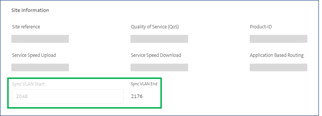

Informations et conditions importantes :
  • Les VLAN-IDs utilisés pour la connexion Ethernet sont visibles dans le Dashboard EC (voir figure ci-dessous) et doivent être transmis de manière transparente entre les routeurs. Cependant, vous pouvez modifier ces sync VLAN-IDs avant la première activation du site. Si vous devez modifier les sync VLAN IDs, le site doit d'abord être désactivé. Après cela, vous pouvez redéfinir les sync VLAN-IDs et réactiver le site. Cependant, un ZTP est alors à nouveau nécessaire.
  • Au moins 13 VLAN IDs doivent être configurés sur les deux connexions Ethernet.
  • Les deux connexions sont des trunks Ethernet et utilisent des VLAN IDs identiques. Veuillez noter que les deux connexions doivent passer par des chemins séparés. Les ports GE6 et GE7 de l'AR657W, les 10GE ports 10 et 11 de l'AR6280 et les 10G-ports 6 et 7 de l'AR8140 ne doivent pas être connectés entre eux via couche 2.
  • Veuillez vous assurer de configurer les ports de votre Switch auxquels vous connectez le routeur exclusivement avec les « Sync VLAN-IDs » selon le Dashboard (voir figure ci-dessous). La configuration d'autres VLAN IDs peut entraîner des boucles et provoquer des arrêts de port. Le résultat est que la redondance ne peut pas être garantie.
  • Les connexions Ethernet doivent supporter au minimum un MTU de 1996 octets.
  • La bande passante sur la connexion Ethernet doit être dimensionnée pour la bande passante maximale de l'interface Ethernet utilisée par le routeur (1 Gbps ou 10 Gbps).
Sync VLANs dans le Dashboard EC

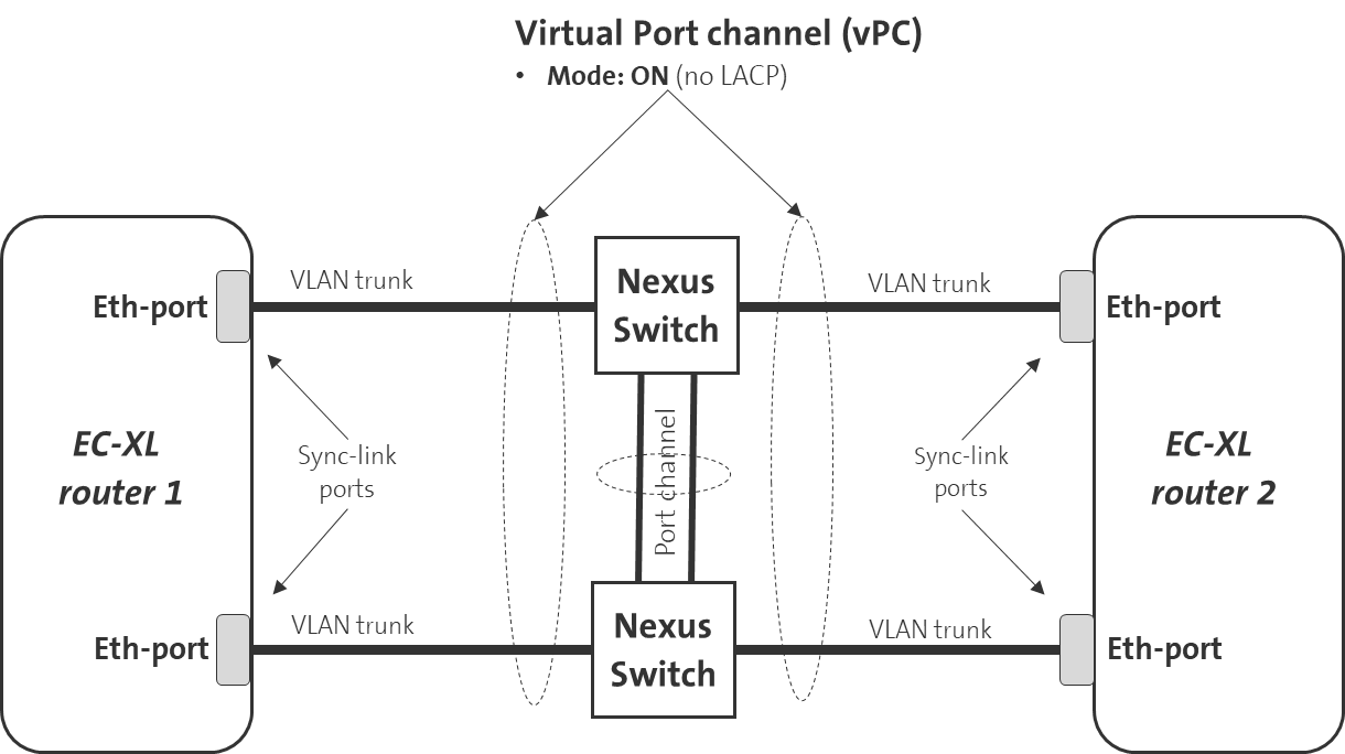

info
À titre d'exemple, la figure suivante montre comment une infrastructure Cisco Nexus doit être configurée pour que les deux connexions sync link puissent être créées.
Cet exemple sert également de référence pour l'implémentation avec d'autres fournisseurs de réseau. Bien entendu, Swisscom propose également des services supplémentaires qui vous aident à configurer votre infrastructure.
Pour garantir la haute disponibilité de l'EC-XL, les deux connexions Ethernet doivent également être acheminées via deux switches Nexus. Si un switch Nexus tombe en panne, la connexion via le second switch Nexus reste disponible. Un port channel virtuel (vPC) doit être configuré sur les deux switches Nexus pour connecter les deux ports Ethernet des routeurs EC-XL.
astuce
Le mode canal pour le vPC doit être configuré sur ON. Le mode LACP n'est pas supporté par les routeurs EC-XL.
Pour garantir également la haute disponibilité ici, deux connexions avec des port channels devraient également être utilisées entre les switches Nexus. Si une connexion entre les switches Nexus tombe en panne, la connectivité entre les switches Nexus reste toujours disponible.
Connectivité des switches Nexus

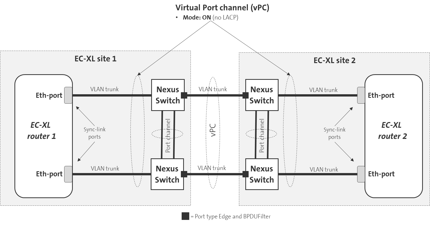

Connexion des routeurs entre deux sites​
Les routeurs EC-XL peuvent également être installés sur des sites/emplacements différents.
Dans le cas de la commande EC-XL, deux sites de routeur différents ont également été indiqués.
Deux sites de routeur différents sont alors également affichés en conséquence dans le Dashboard.
Suivant l'exemple ci-dessus, les deux connexions Ethernet doivent également être connectées via deux switches Cisco Nexus sur chaque site. En cas de défaillance d'un switch Nexus, la connexion via le second switch Nexus reste disponible. Un port channel virtuel (vPC) doit être configuré sur les deux switches Nexus de chaque site pour connecter les deux ports Ethernet des routeurs EC-XL.
astuce
Deux connexions avec des port channels devraient également être utilisées entre les switches Nexus de chaque site pour garantir également la haute disponibilité. Si une connexion entre les switches Nexus tombe en panne, la connectivité entre les switches Nexus reste toujours disponible.
Un port channel virtuel doit également être configuré entre les switches Nexus présents sur les deux sites. Les ports Ethernet des deux sites connectant les switches Nexus ensemble doivent être configurés comme ports EDGE et le BPDUFilter doit être configuré.
Connectivité des switches Nexus, sites différents

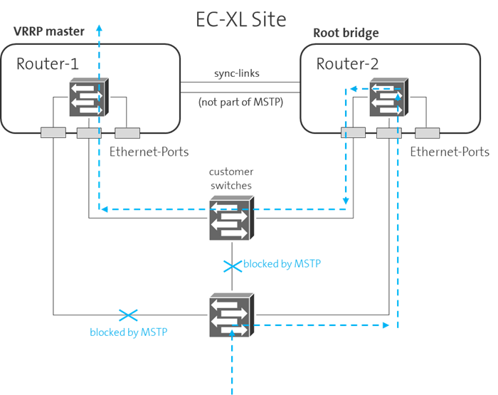

Si deux switches ou plus sont connectés aux deux appareils EC-XL, ils doivent être configurés de la manière suivante :
  • Multiple Spanning Tree (MSTP) ou Rapid Spanning Tree doit être activé
  • Type de port Spanning Tree défini sur NORMAL
  • Vérifiez que les filtres BPDU sont désactivés
  • Vérifiez que le BPDU guard est désactivé
  • Recommandation : priorité du bridge inférieure à 32 768
Il est recommandé que les appareils EC-XL ne soient pas élus comme root bridge par le protocole Spanning Tree. Par conséquent, la valeur de priorité du bridge sur les switches client devrait être inférieure à 32 768.
Ce n'est pas une obligation, mais si la fonction root bridge est sur un appareil EC-XL et que le même appareil n'est pas maître VRRP, alors le chemin optimal et le plus court à travers le réseau de couche 2 vers le WAN ne peut pas être garanti pour certains flux de données (voir la figure ci-dessous comme exemple).
