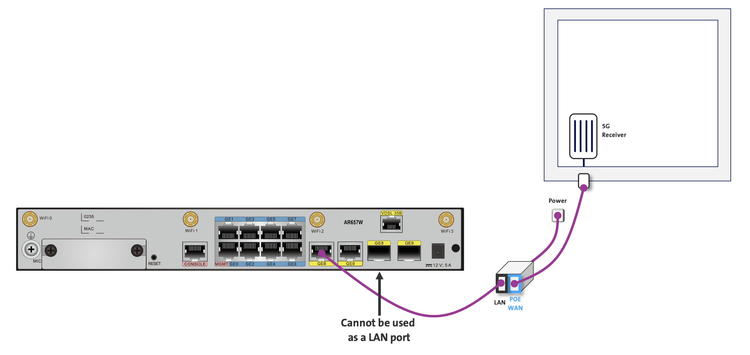

Routeur AR657W
Le port GE8 du routeur est utilisé pour ABR ou Mobile Backup. Ce port ne peut pas être utilisé simultanément comme port LAN optique. Si GE8 est déjà configuré comme port LAN optique, il doit d'abord être désactivé avant que le Mobile Backup puisse être utilisé.
Connectez le port GE8 gauche (interface RJ45) avec un câble Ethernet (inclus) au récepteur 5G. La LED du port GE8 à l'avant du routeur doit maintenant clignoter en vert. Si un Switch est utilisé entre le routeur et le récepteur 5G, le VLAN 699 doit être activé sur le port choisi.

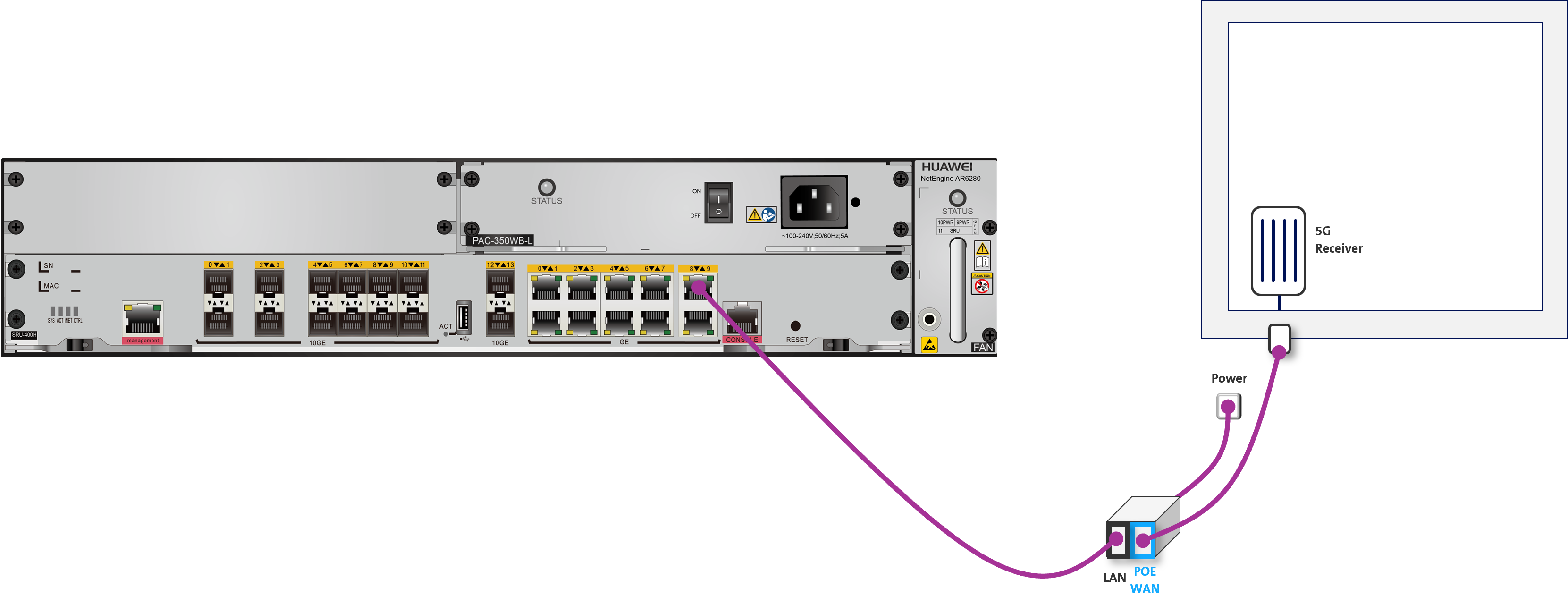

Routeur AR6280
Pour le Mobile Backup, le port GE9 du routeur est utilisé. Connectez le port GE9 (interface RJ45) avec un câble Ethernet (inclus) au récepteur 5G. La LED ACT du port GE9 doit maintenant clignoter en jaune. Si un Switch est utilisé entre le routeur et le récepteur 5G, le VLAN 699 doit être activé sur le port choisi.

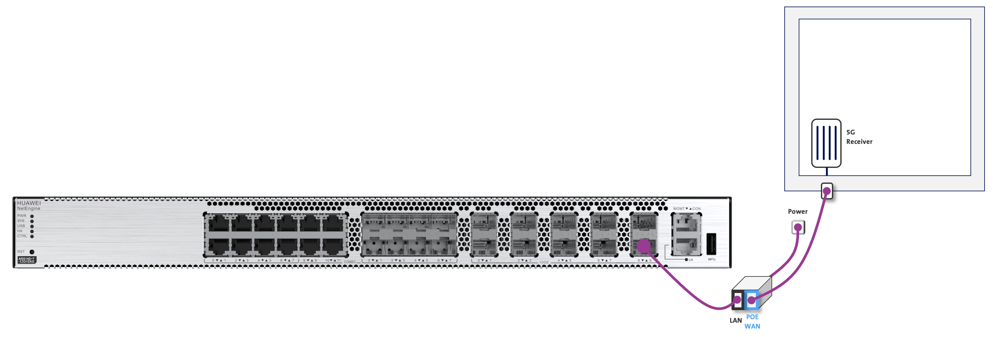

Routeur AR8140
Pour le Mobile Backup, le 10G port 8 est utilisé. Insérez le SFP cuivre 1G commandé séparément dans le 10G port 8. Connectez ce 10G port avec un câble Ethernet cuivre (inclus) au récepteur 5G. La LED d'interface du 10G port 8 doit maintenant clignoter en jaune. Si un Switch est utilisé entre le routeur et le récepteur 5G, le VLAN 699 doit être activé sur le port sélectionné.
Seul le 10G port 8 peut être utilisé pour le Mobile Backup sur l'AR8140.
