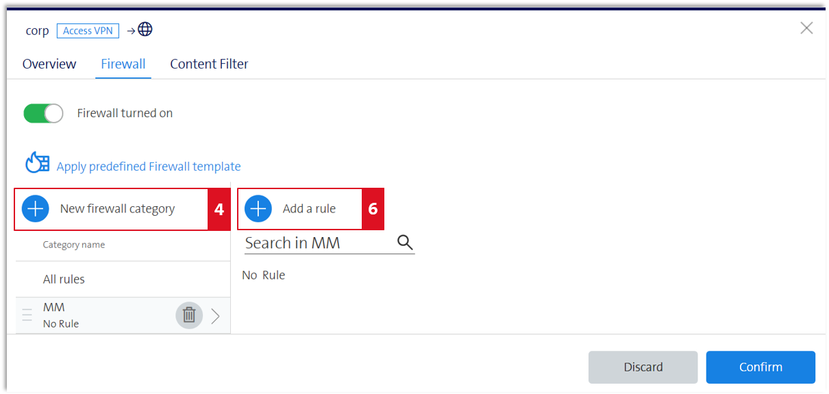

  1. Gehen Sie unter Security zu Outbound Links und wählen Sie das entsprechende VPN.
  2. Wählen Sie den Reiter Firewall
  3. Schieben Sie den Regler Firewall Off nach rechts
  4. Fügen Sie eine neue Firewall-Kategorie hinzu und vergeben Sie einen Namen, bestätigen Sie mit dem Gut-Zeichen
  5. Jetzt entweder Speichern und den Warenkorb absenden, um die Konfiguration zu aktivieren. Oder fahren Sie mit Schritt 6 fort:
  6. Durch Auswahl einer Firewall-Regel können die Details angezeigt und angepasst werden. Die definierten Firewall-Regeln werden von oben nach unten angewendet. Das heisst, die erste Firewall-Regel hat die höchste Priorität, die letzte Firewall-Regel hat die niedrigste Priorität. Die Firewall-Regeln können im Dashboard angeordnet werden. Wenn auf dem lokalen Netzwerk Anwendungen verwendet werden, die durch das Firewall-Regelwerk blockiert werden, müssen die entsprechenden Ports freigeschaltet werden. Zum Beispiel müssen bei der Anwendung WhatsApp die folgenden Ports aktiviert werden, um deren Funktion sicherzustellen: TCP: 4244 / 5222 / 5223 / 5228 / 5242 TCP / UDP: 50318 / 59234 UDP: 3478 / 45395
plot
  1. Bestätigen Sie die erstellte Regel mit dem Gut-Zeichen
  2. Speichern
  3. Aktivieren Sie die erstellte Konfiguration durch Absenden des Warenkorbs
