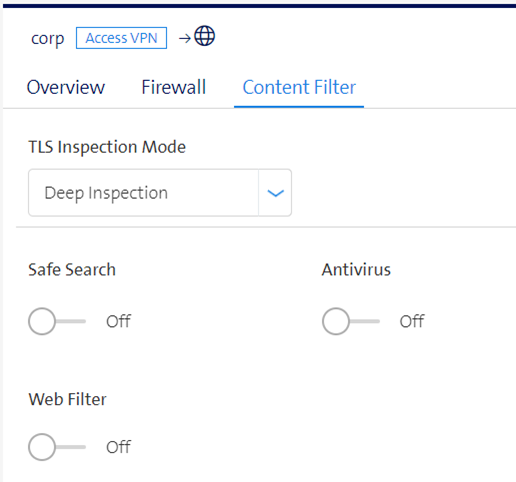

  1. Gehen Sie unter Security zu Outbound Links / Content Filter
  2. Wählen Sie zuerst den TLS Inspection Mode, da diese Auswahl andere Optionen wie «Anti-Virus» und Web Filter beeinflusst. Wählen Sie zwischen Deep Inspection Mode und Certificate Inspection Mode.

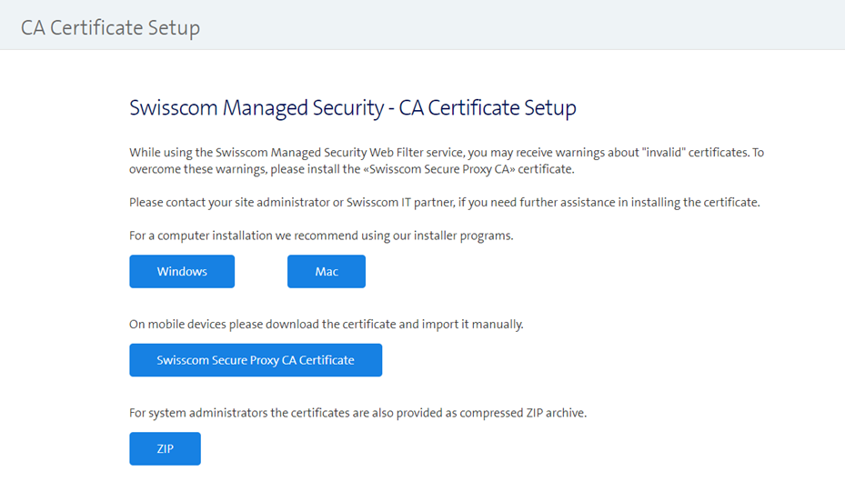

Konfiguration: SSL-Zertifikat für Deep Inspection installieren​
  • Um den verschlüsselten Webverkehr zu prüfen, entschlüsselt der Web Filter die Verbindung und verschlüsselt sie mit dem Swisscom Webfilter-Zertifikat.
  • Das Web Filter Gateway-Zertifikat kann von dieser Website heruntergeladen werden.
  • Achtung: Um das Zertifikat herunterzuladen, müssen Sie sich im LAN befinden, in dem der Web Filter aktiviert ist.
  • Die Datei kann von einem Benutzer mit lokalen Administratorrechten auf dem Gerät installiert werden (z. B. für Internet Explorer).

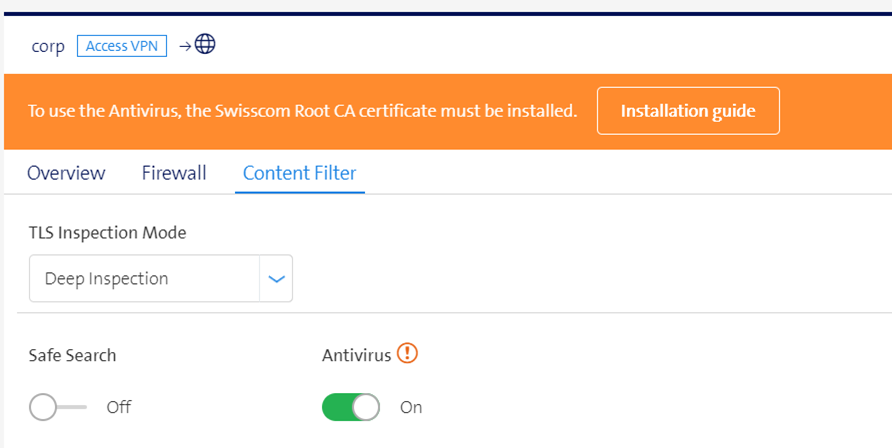

  • Für die Anti-Virus-Option müssen die Zertifikate installiert und Deep Inspection aktiviert sein, um verschlüsselte Verbindungen zu überprüfen.
  • Sobald Sie Anti-Virus im Dashboard aktivieren, werden Sie aufgefordert, das Zertifikat auf Ihren Geräten zu installieren.
  • Klicken Sie auf Installationsanleitung, um schrittweise Anleitungen für die Installation der Zertifikate auf Ihren Geräten zu erhalten.

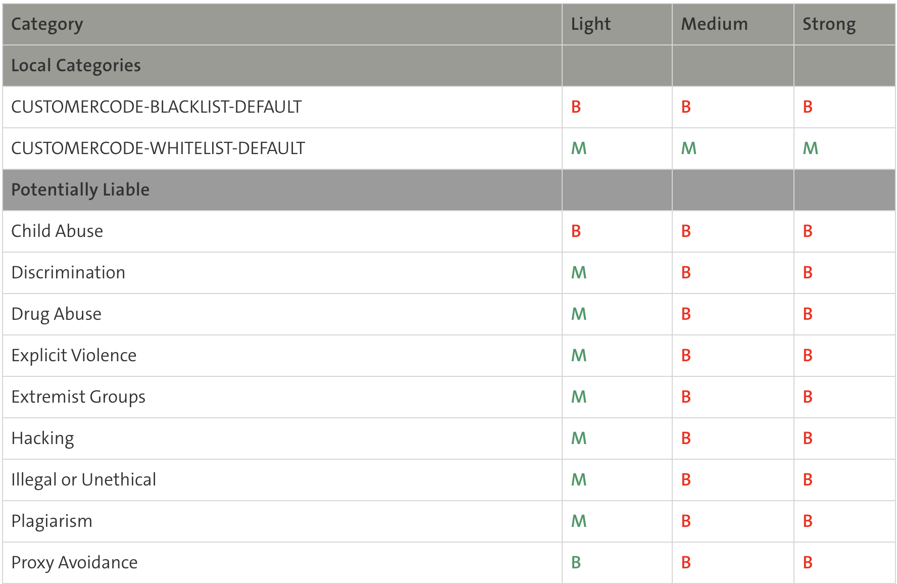

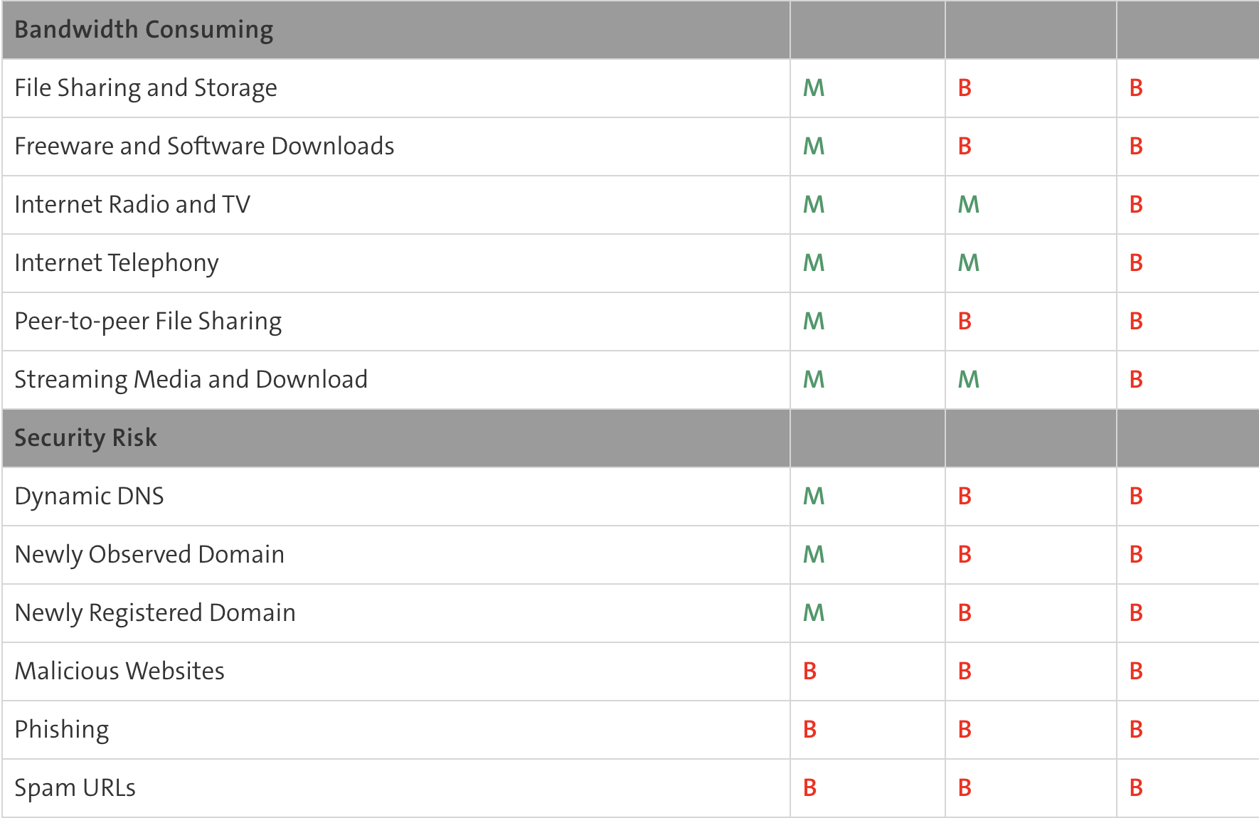

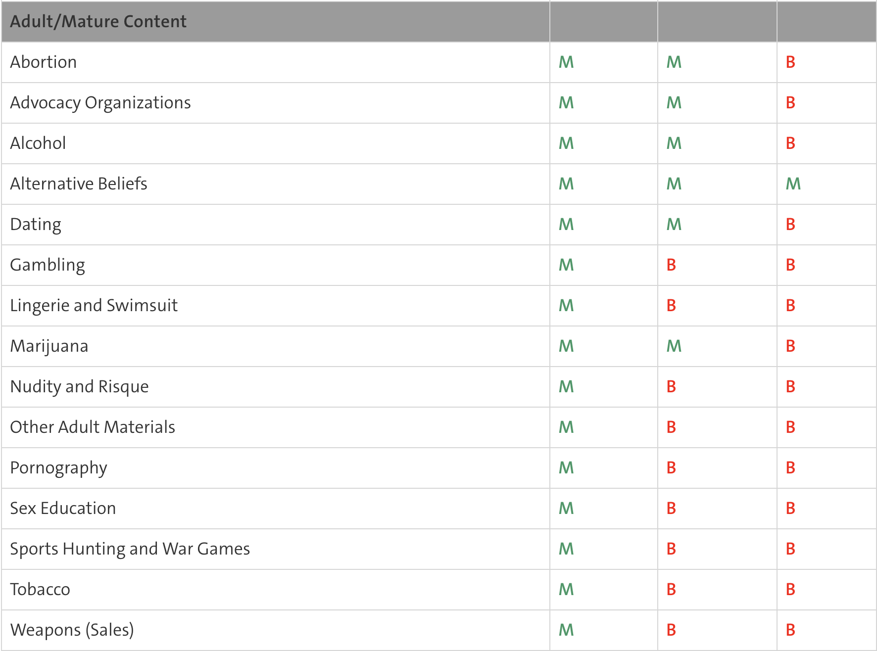

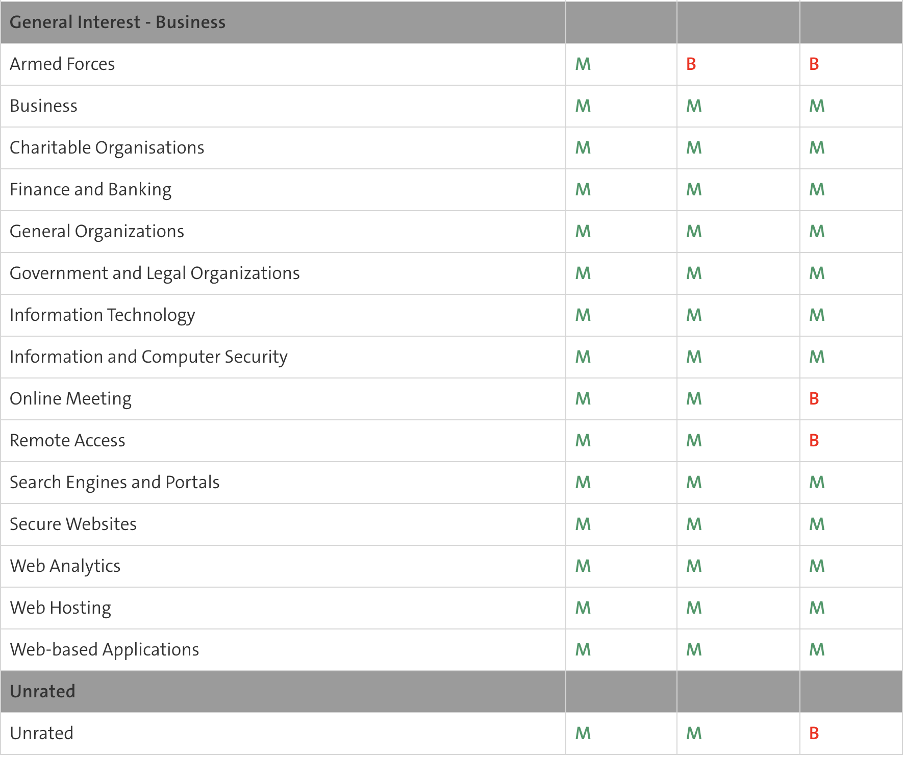

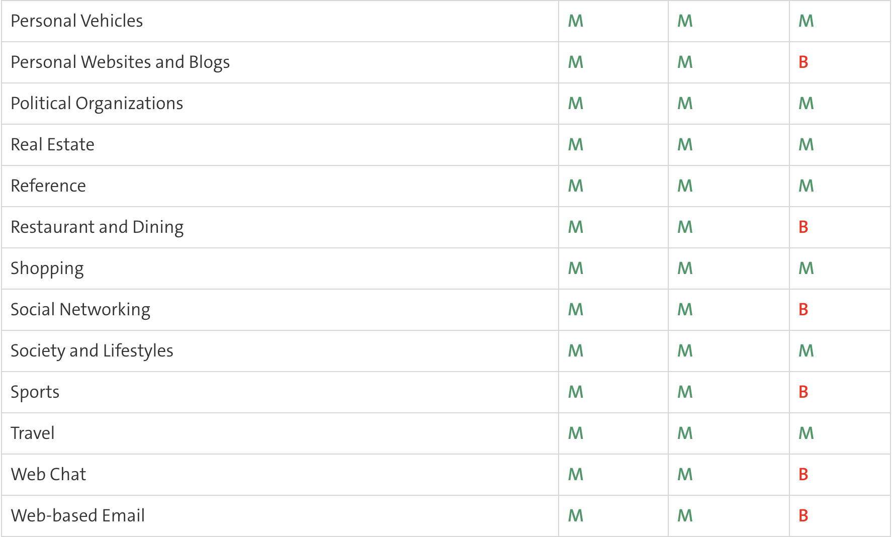

Web Filter​
  • Die Web Filter Option erfordert die Installation der Zertifikate, um verschlüsselte Verbindungen zu überprüfen.

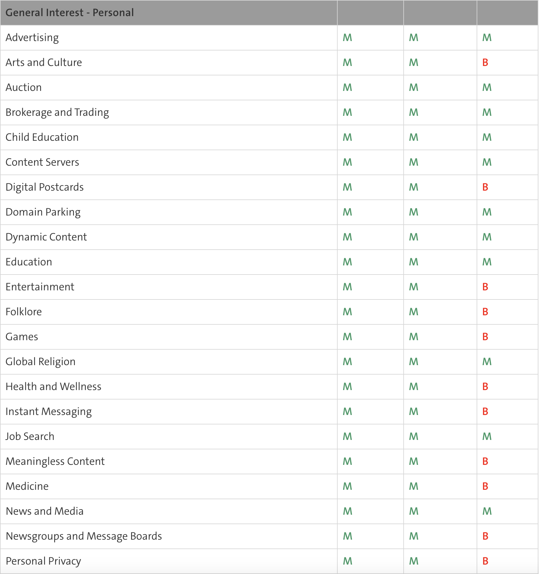

  • Hier können Sie eine der drei Web-Filter-Vorlagen auswählen: Schwach / Mittel / Stark.
  • Die vordefinierten Web Filter Ruleset-Vorlagen sind in der folgenden Tabelle aufgeführt (A= Erlauben / B=Blockieren / M=Überwachen)
B: Der Datenverkehr wird vom Web Filter blockiert. M: Der Datenverkehr wird überwacht und ist im Report sichtbar. A: Der Datenverkehr wird nicht überwacht und ist nicht im Report sichtbar.
plot plot plot plot plot plot

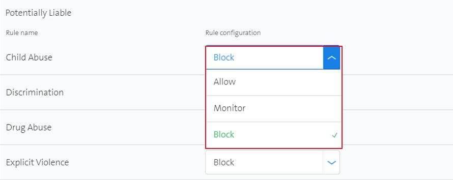

Webfilter Ruleset​
  • Das Web Filter Ruleset kann in jeder Unterkategorie basierend auf der Kategorie individuell konfiguriert werden.
  • Websites der Kategorien Banking / Gesundheit und Versicherungen sind vom Web Filter ausgeschlossen und werden nicht überwacht.
