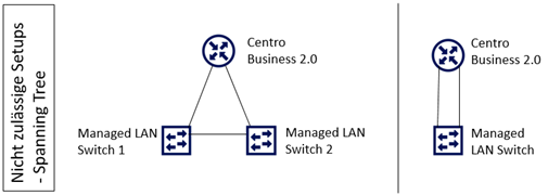

  • Aruba Switches Spanning Tree ist auf den Aruba Switches immer aktiviert, aber nicht auf dem Centro Business 2.0. Daher ist die folgende Konfiguration/Verbindung nicht erlaubt:
    • Switch-1 an CB Port 1
    • Switch-2 an CB Port 2
    • Switch-1 und Switch-2 verbinden
