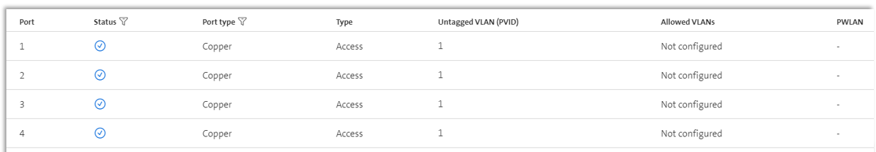

Port bearbeiten​
  1. Admin-Status: «Deaktiviert» schaltet den Port ab
  2. Port-Typ: Wählen Sie zwischen Access oder Trunk
  3. Alle VLANs / PWLAN VLANs: Wenn alle VLANs aktiviert sind, werden alle erstellten VLANs auf die Verbindung angewendet. Auch PWLAN, falls aktiviert
  4. Zugelassene VLANs: Fügen Sie manuell die Anzahl der VLANs hinzu, die für diesen Port gelten sollen, und drücken Sie die Eingabetaste
  5. Um ein Switch-Template auf andere Switches desselben Typs anzuwenden, wählen Sie den entsprechenden Standort und einen Switch
  6. Fügen Sie das Template hinzu. Die Konfiguration wird angewendet, sobald die Bestellung erfolgreich abgeschlossen ist
  7. Sobald das Switch-Template angewendet wurde, wird dies unter dem jeweiligen Switch einschliesslich der Konfiguration angezeigt

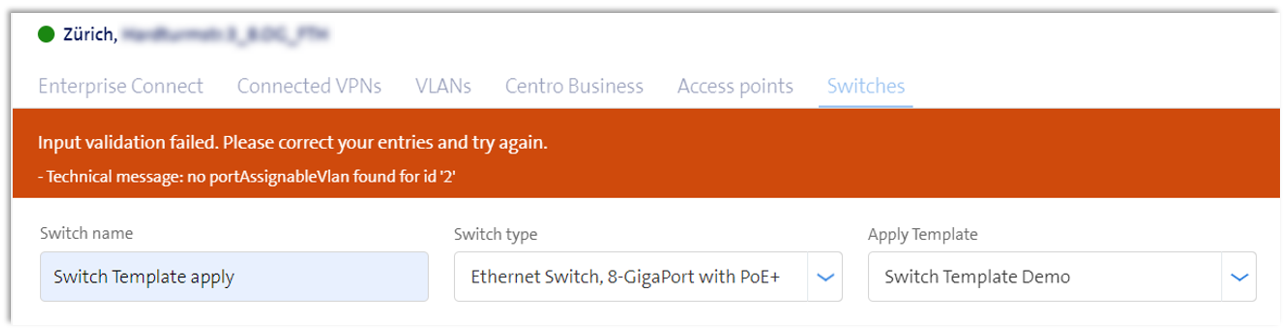

Mögliche Fehler​
  • Wenn ein Switch-Template angewendet werden soll, aber die hinzugefügten VLANs nicht Teil dieses Standorts sind, wird eine Fehlermeldung mit den betreffenden VLANs angezeigt.
  • In diesem Fall muss das VLAN zuerst auf den Standort angewendet werden oder das Switch-Template muss geändert werden.
