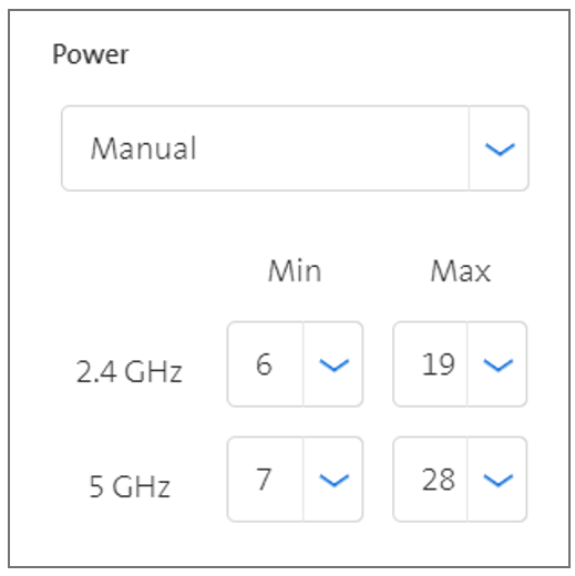

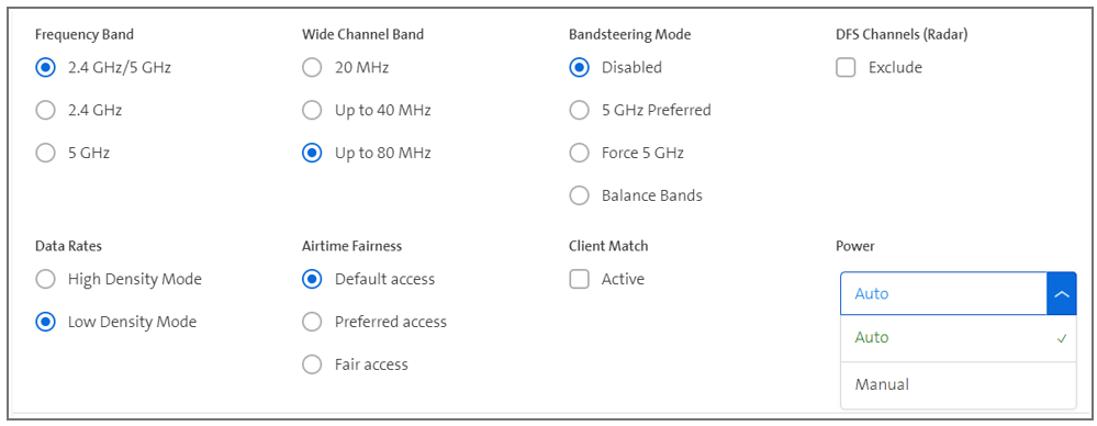

Access Point Sendeleistung​
  • Unter Access Point Gruppen kann die Min/Max-Leistung auf dem 2,4-GHz- und/oder 5-GHz-WLAN ausgewählt werden.
  • Standardmässig ist «Auto» eingestellt.
  • In bestimmten Fällen kann mit manuellen Werten eine bessere WLAN-Leistung erzielt werden.

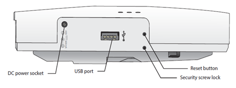

Aruba Access Point 303H Hospitality​
Gehen Sie wie folgt vor, um einen Aruba Access Point 303H Hospitality auf die Werkseinstellungen zurückzusetzen:
  1. Trennen Sie den Access Point von der Stromversorgung.
  2. Drücken Sie die Reset-Taste mit einer Büroklammer und halten Sie sie gedrückt.
  3. Schliessen Sie die Stromversorgung wieder an, ohne die Taste loszulassen. Die LED blinkt dann innerhalb von 5–15 Sekunden.
  4. Wenn die LED schnell zu blinken beginnt, lassen Sie die Reset-Taste los.
  5. Die Systemstatus-LED blinkt innerhalb von 15 Sekunden erneut und zeigt an, dass der Reset abgeschlossen ist. Der Access Point startet nun mit den Werkseinstellungen.
