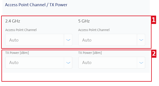

Access Point Kanal und Sendeleistung konfigurieren​
Wichtig: Diese Konfigurationen betreffen nur den ausgewählten Access Point und nicht alle Access Points an einem Standort.
  • Sie können den Access Point Kanal und die Sendeleistung des Access Points im Dashboard konfigurieren.
  • Sie finden diese Funktionen unter dem entsprechenden Access Point an einem Standort im Dashboard.
  • Sie können einen festen Kanal einstellen oder die WLAN-Kanaleinstellung auf «Auto» belassen.
  • Der Access Point wählt dann automatisch einen geeigneten Kanal.
  • Sie können die WLAN-Signalstärke verbessern, indem Sie einen festen Kanal einstellen.
  • TX-Leistung ist ein Mass dafür, wie stark das Signal gesendet wird.
  • Die beste Einstellung ist das Minimum, das erforderlich ist, um das Signal an den Grenzen des WLAN-Standorts aufrechtzuerhalten.

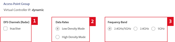

Frequenzband und Datenraten konfigurieren​
Wichtig: Diese Konfigurationen gelten für alle Access Points/SSIDs an einem Standort und nicht nur für einen Access Point/eine SSID.
  • Im Dashboard können Sie das Frequenzband und die Datenraten konfigurieren sowie die DFS-Kanäle ein- oder ausschalten.
  • Sie finden diese Funktionen am jeweiligen Standort unter Access Point im Dashboard.
  • DFS ist eine WLAN-Funktion, die es WLANs ermöglicht, 5-GHz-Frequenzen zu nutzen, die normalerweise für Radar reserviert sind.
  • Ein grosser Vorteil der Nutzung von DFS-Kanälen ist, dass sie wenig genutzte Frequenzen verwenden, um die Anzahl der verfügbaren WLAN-Kanäle zu erhöhen.
  • DFS kann deaktiviert werden, wenn beispielsweise Probleme mit nahegelegenen Flughafen-Radaren auftreten und die WLAN-Leistung eines Kunden beeinträchtigt wird.
  • Low-Density-Modus – Der eingestellte Modulationssatz ist für einen einzelnen Access Point mit einer geringen Dichte von Access Points am Standort optimiert.
  • High-Density-Modus – Der Modulationssatz ist für eine hohe Anzahl von Access Points an einem Standort optimiert.
  • Frequenzband – Standardmässig sind beide Frequenzen (2,4 GHz / 5 GHz) aktiv, es ist jedoch nur möglich, eine davon zu aktivieren (2,4 GHz oder 5 GHz).

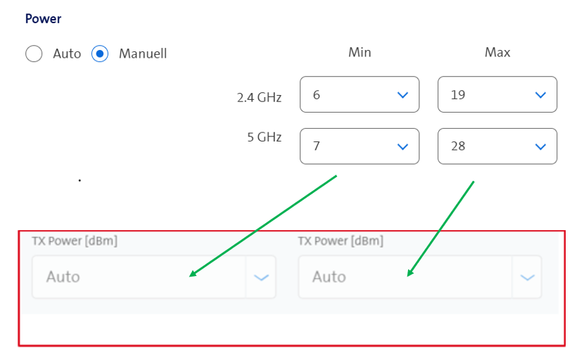

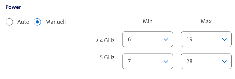

  1. Die Leistung hat zwei Optionen:
plot
Bei Manuell setzt das System diese Werte für alle Access Points, die TX-Leistung Auto gewählt haben, als allgemeine Werte. Die Einzeleinstellungen des Access Points zeigen optisch nicht die «allgemeinen Werte» an, sondern nur «Auto» (grüne Pfeile).
plot
Die Einzeleinstellungen des Access Points überschreiben jedoch immer diese allgemeinen Einstellungen.
Bei «Auto» werden nur die lokal am Access Point gewählten Einstellungen verwendet.
