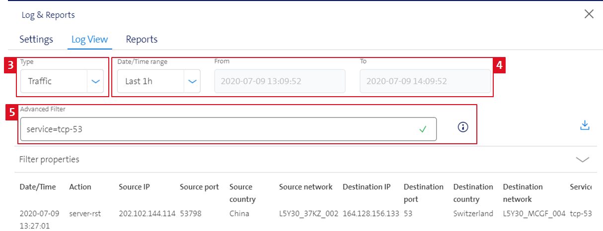

Visualizzazione log​
  1. Alla voce Visualizzazione log / Tipo selezionare se si desidera visualizzare i log del traffico di rete (Traffico) o i log del traffico Web filter.
  2. Alla voce Intervallo di tempo selezionare l'intervallo di tempo predefinito oppure Personalizzato e la data/ora corrispondente.
  3. Alla voce Filtro avanzato è possibile selezionare il tipo di log da visualizzare; la selezione si basa su IP sorgente, IP destinazione, azione, servizio, protocollo.
  • È anche possibile inserire la selezione dei log desiderata nella forma proprietà=valore e proprietà=nonQuestoValore.
