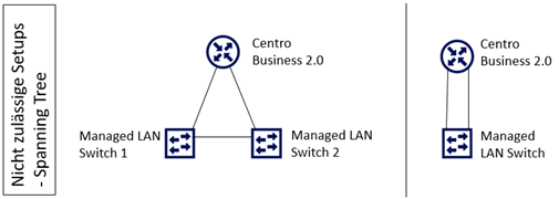

  • Switch Aruba STP è sempre attivato sugli switch Aruba, ma non sul Centro Business 2.0. Pertanto, la seguente configurazione/connessione non è consentita:
    • Switch-1 a CB Porta 1
    • Switch-2 a CB Porta 2
    • Collegare Switch-1 e Switch-2
