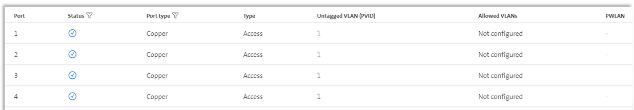

  6. Configurazioni porte: il template può essere selezionato per ogni porta:
plot
Modifica porta​
  1. Stato admin: 'Disabilitato' spegne la porta
  2. Tipo di porta: selezionare tra Access o Trunk
  3. Tutti i VLAN / VLAN PWLAN: se tutti i VLAN sono attivati, tutti i VLAN creati vengono applicati alla connessione. Anche PWLAN, se attivato
  4. VLAN consentiti: aggiungere manualmente il numero di VLAN che devono essere applicati a questa porta e premere Invio
  5. Per applicare un template switch ad altri switch dello stesso tipo, selezionare la sede corrispondente e uno switch
  6. Aggiungere il template. La configurazione viene applicata non appena l'ordine viene completato con successo
  7. Non appena il template switch viene applicato, questo viene visualizzato sotto il rispettivo switch, inclusa la configurazione

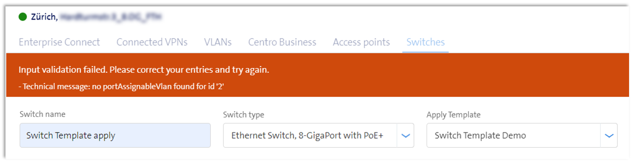

Possibili errori​
  • Se deve essere applicato un template switch, ma i VLAN aggiunti non fanno parte di questa sede, viene visualizzato un messaggio di errore con i VLAN in questione.
  • In questo caso, il VLAN deve prima essere applicato alla sede oppure il template switch deve essere modificato.
