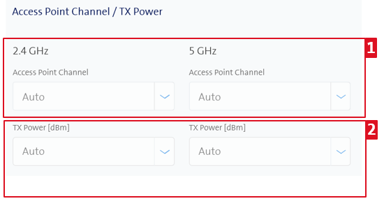

WLAN: Impostazioni avanzate (canale e potenza TX)
Configurare il canale e la potenza di trasmissione dell'Access Point​
Importante: queste configurazioni interessano solo l'Access Point selezionato e non tutti gli Access Points di una sede.
  • È possibile configurare il canale dell'Access Point e la potenza di trasmissione dell'Access Point nel Dashboard.
  • Queste funzionalità si trovano sotto il corrispondente Access Point in una sede nel Dashboard.
  • È possibile impostare un canale fisso o lasciare l'impostazione del canale WLAN su Auto.
  • L'Access Point seleziona quindi automaticamente un canale adeguato.
  • È possibile aumentare l'intensità del segnale WLAN impostando un canale fisso.
  • La potenza TX è una misura dell'intensità con cui il segnale viene trasmesso.
  • L'impostazione migliore è il livello minimo richiesto per mantenere il segnale ai confini dell'area Wi-Fi.

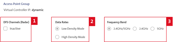

Configurare la banda di frequenza e le velocità dati​
Importante: queste configurazioni si applicano a tutti gli Access Points/SSID in una sede e non solo a un singolo Access Point/SSID.
  • Nel Dashboard è possibile configurare la banda di frequenza e le velocità dati e attivare o disattivare i canali DFS.
  • Queste funzionalità si trovano nella rispettiva sede sotto Access Point nel Dashboard.
  • DFS è una funzionalità Wi-Fi che consente alle WLAN di utilizzare frequenze a 5 GHz, solitamente riservate ai radar.
  • Un vantaggio importante dell'utilizzo dei canali DFS è che utilizzano frequenze meno utilizzate per aumentare il numero di canali Wi-Fi disponibili.
  • Il DFS può essere disattivato se, ad esempio, si verificano problemi con radar aeroportuali vicini e le prestazioni Wi-Fi del cliente vengono compromesse.
  • Modalità bassa densità – Il set di velocità di modulazione è ottimizzato per un singolo Access Point con una bassa densità di Access Points nella sede.
  • Modalità alta densità – Il set di velocità di modulazione è ottimizzato per un numero elevato di Access Points in una sede.
  • Banda di frequenza – Per impostazione predefinita, entrambe le frequenze (2,4 GHz / 5 GHz) sono attive, ma è possibile attivarne solo una (2,4 GHz o 5 GHz).

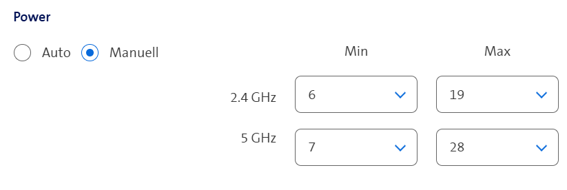

  1. La potenza ha due opzioni:
plot

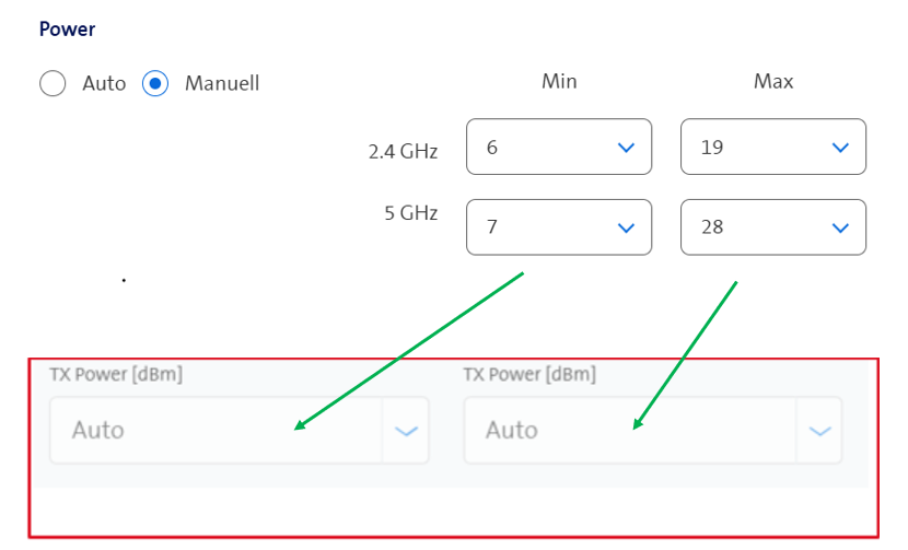

Con manuale il sistema imposta questi valori per tutti gli AP che hanno selezionato la potenza TX Auto come valori generali. Le impostazioni del singolo AP non mostrano visivamente i "valori generali", ma solo "auto" (frecce verdi)
plot
Tuttavia, le impostazioni del singolo AP sovrascrivono sempre queste impostazioni generali.
Con Auto vengono utilizzate solo le impostazioni selezionate localmente sull'AP.
