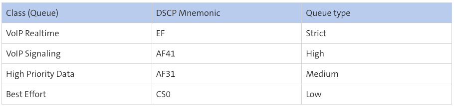

  • La tabella seguente mostra come il traffico viene prioritizzato in upload (dalla LAN alla rete WAN):
plot
Configurazione​
All'interno della rete Swisscom (ovvero anche per il download), la priorità dei pacchetti IP si basa sui valori DSCP. Questo valore può essere impostato dal dispositivo di origine o da un dispositivo di rete nella LAN. Per EC-M, L e XL, è possibile configurare profili di remarking del traffico QoS per modificare il traffico in base alla policy specificata. Ulteriori informazioni sono disponibili qui: Remarking del traffico QoS
