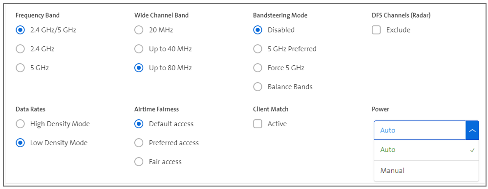

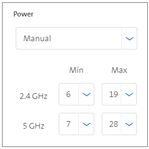

Puissance d'émission de l'Access Point​
  • Dans les groupes d'Access Points, la puissance Min/Max sur le WiFi 2,4 GHz et/ou 5 GHz peut être sélectionnée.
  • Par défaut, Auto est défini.
  • Dans certains cas, de meilleures performances Wi-Fi peuvent être obtenues avec des valeurs manuelles.

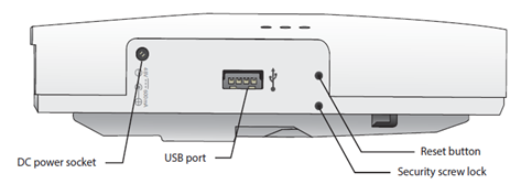

Aruba Access Point 303H Hospitality​
Procédez comme suit pour réinitialiser un Aruba Access Point 303H Hospitality aux paramètres d'usine :
  1. Déconnectez l'Access Point de l'alimentation électrique.
  2. Utilisez un trombone pour appuyer sur le bouton Reset et maintenez-le enfoncé.
  3. Rebranchez l'alimentation sans relâcher le bouton. La LED clignote alors dans les 5 à 15 secondes.
  4. Lorsque la LED commence à clignoter rapidement, relâchez le bouton Reset.
  5. La LED d'état du système clignote à nouveau dans les 15 secondes et indique que la réinitialisation est terminée. L'Access Point démarrera désormais avec les paramètres d'usine.
