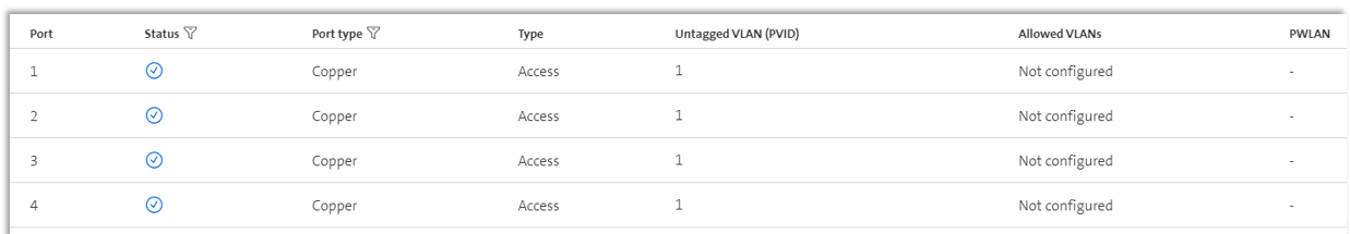

  6. Ajoutez le modèle. La configuration est appliquée dès que la commande est terminée avec succès
  7. Dès que le modèle de Switch est appliqué, cela s'affiche sous le Switch concerné, y compris la configuration

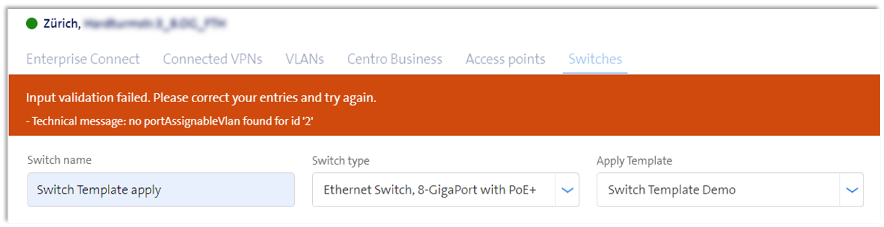

Erreurs possibles​
  • Si un modèle de Switch doit être appliqué, mais que les VLANs ajoutés ne font pas partie de cet emplacement, un message d'erreur s'affiche avec le(s) VLAN(s) en question.
  • Dans ce cas, le VLAN doit d'abord être appliqué à l'emplacement ou le modèle de Switch doit être modifié.
