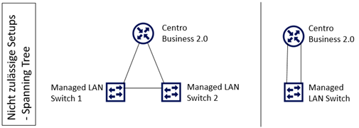

  • Switches Aruba Le Spanning Tree est toujours activé sur les switches Aruba, mais pas sur le Centro Business 2.0. Par conséquent, la configuration/connexion suivante n'est pas autorisée :
    • Switch-1 vers CB Port 1
    • Switch-2 vers CB Port 2
    • Connecter Switch-1 et Switch-2
