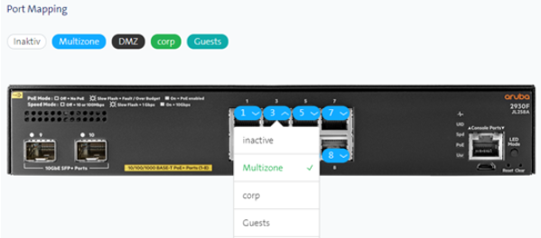

Gruppe einem Switch/Port zuweisen​
  • Unter Standorte > Switches können Sie die Gruppe einem Switch/Port zuweisen:
