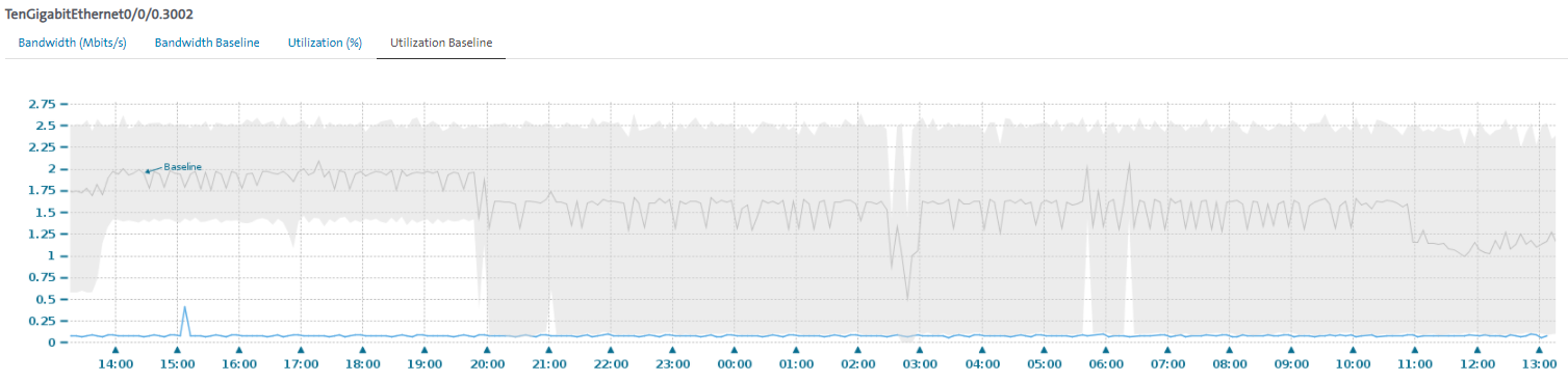

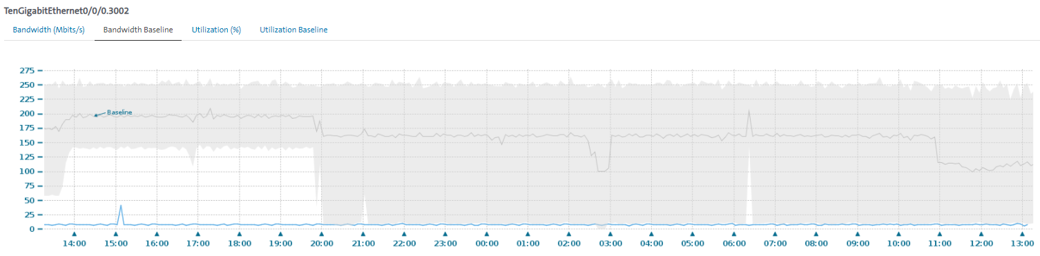

  • Ein Baseline-Bericht enthält die folgenden Informationen:
    • Blaue Linie: Zeigt den Wert der Metrik über die letzten 24 Stunden.
    • Graue Linie: Zeigt den Durchschnittswert der Metrik über die letzten 4 Wochen für denselben Wochentag und dieselben Stunden, die durch die blaue Linie dargestellt werden.
    • Grau schattierter Bereich: Zeigt den Bereich aller Werte, die in den letzten 4 Wochen für denselben Wochentag und dieselben Stunden wie die blaue Linie aufgezeichnet wurden.
